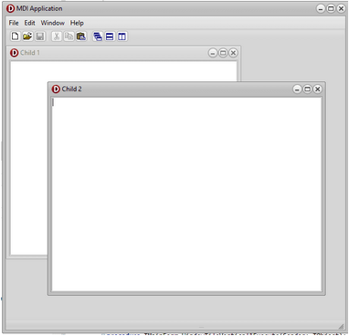

    Modernisation de la VCL : Le retour de MDI
    Dans un tout autre domaine, nous savons que beaucoup de nos clients ont des applications VCL existantes qu'ils souhaitent maintenir actives et moderniser. La bibliothèque VCL a toujours fourni un support solide pour la modernisation des applications, comme le support HighDPI, une architecture de style sophistiquée, l'utilisation de versions plus récentes des contrôles de la plateforme, l'intégration de l'API WinRT, le support du déploiement MSIX et l'intégration du contrôle WebView2 (le moteur basé sur Chromium du navigateur Edge).
    Au cours des dernières années, nous nous sommes éloignés de la prise en charge du modèle MDI (Multiple Document Interface). Il s'agit d'un paradigme d'interface utilisateur relativement obsolète, basé sur l'existence de plusieurs fenêtres (affichant le même type de contenu ou des types différents) hébergées dans une fenêtre principale conteneurisée. Même s'il est vieux jeu, le modèle MDI peut être efficace et beaucoup de nos clients l'utilisent depuis longtemps, ont formé leurs utilisateurs en conséquence et, pour ces raisons, préfèrent continuer à l'utiliser. L'un des inconvénients du modèle MDI de VCL est qu'il s'agit d'une enveloppe autour du support de la plate-forme Windows - et ce support présente de nombreux problèmes sur les moniteurs HighDPI, par exemple.
    Nom : embarcadero.png
Affichages : 2404
Taille : 20,5 Ko
Affichages : 2338
Taille : 23,4 Ko
    (ci-dessus) Une application MDI avec prise en charge complète du style sur High DPI, illustrée en utilisant le style Glow VCL (à gauche) et le style Aqua Light Slate VCL (à droite).
