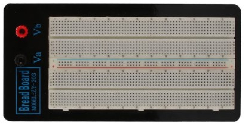

    Vous avez des cartes qui prennent en compte cette problématique. Par exemple chez uPesy : https://www.upesy.fr/products/upesy-...m-devkit-board
    Sinon vous avez également ce genre de breadboard où vous pouvez enficher le module par dessus les rails d'alimentation :
    Nom : breadboard.jpg
Affichages : 173
Taille : 89,7 Ko
    mad scientist :)
    Septembre 2019
    2 938
    Localisation : Etats-Unis
    Activité : mad scientist :)
    Inscription : Septembre 2019
    Messages : 2 938
    oui on en trouve même des très grandes
    Nom : STECKBOARD_4K7V_01.png
Affichages : 150
Taille : 1 015,9 Ko
    mais je préfère effectivement enlever le rail d'alim de 2 breadboards et les rejoindre pour en faire une large ou alors utiliser des plaques pastillées et faire du wrapping.
