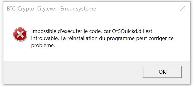

    J'ai réussis à compiler avec cette procédure:
    Application - Application Qt Quick
    0 erreur
    Je télécharge la dll requise et j'exécute pour voir si ok
    Nom : work.JPG
Affichages : 457
Taille : 27,6 Ko
    J'ai trouvé 2 dll sur 4
    mais 2 dll manquante dites:
    Nom : work.JPG
Affichages : 478
Taille : 27,6 Ko
    ainsi que
    Nom : dll2.JPG
Affichages : 444
Taille : 27,9 Ko
    Que je ne trouve pas du tout sur le web , je ne comprends pas, les 4 erreurs de dll's sont passés à 2 erreurs et le programme ne s'ouvre pas
    car j'ai trouvé uniquement: qt5quick.dll ( et pas qt5quickd.dll )
    et l'autre erreur dll manquante est: qt5qmld.dll que je ne trouve pas non plus j'ai trouvé qu'une dll du nom de qt5qml.dll ne fonctionnant pas.
    Une idée pour ce dernier problème ? je pense qu'ensuite l'outil s'ouvrira vu que les dll je les aurais mais ou les avoir je ne sais pas, si une idée je suis preneur merci
