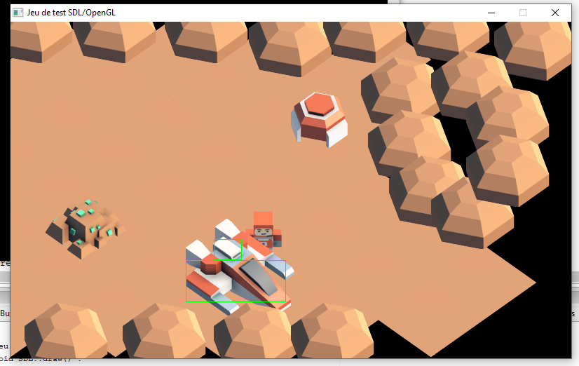

    Je développe un petit jeu avec SDL2 et j'ai un petit souci de hitbox sur certains de mes objets en 3D isométriques.
    Par exemple sur cette capture on voit en noir la hitbox du Space ship (un SDL_Rect) qui ne correspond pas au sprite :
    Nom : SDL_hitbox.png
Affichages : 402
Taille : 132,3 Ko
    J'ai lu qu'il n'était pas possible nativement de tourner un SDL_Rect. Du coup je me demandais si il existe une méthode simple pour avoir une hitbox rectangulaire mais avec un angle (définir les points manuellement peut-être ?).
    Ou si quelqu'un à une autre méthode pour arriver à avoir une hitbox qui colle à mes sprites ?
    Merci d'avance

    c'est certain qu'un rectangle on commence à le tourner c'est plus un rectangle simple notion de géométrie de première...
    et pourquoi-pas utiliser des cercles ?

    Alors la SDL n'a pas pour but de gérer les hitbox , le SDL_Rect , alors ça date mais à ma connaissance la SDL ne renvoie pas le w/h sur cette structure.
    (et celle que tu lui envoie est pour le découpage de ton sprite).
    Network game programmer
    Juin 2010
    7 115
    Âge : 36
    Activité : Network game programmer
    Inscription : Juin 2010
    Messages : 7 115
    Points : 32 967
    32 967
    SDL_Rect c'est (x,y) du coin haut gauche, largeur et hauteur.
    SDL de base est pas vraiment pour faire autre chose que de la simple 2D, et non isométrique.
    Soit tu crées ta propre boundingbox avec un losange (ou hexagone ou ce que tu veux), soit tu aggrandis ton rectangle actuel pour englober tout, soit tu vis avec le fait que quelques pixels ne collide pas.
    Pensez à consulter la FAQ ou les cours et tutoriels de la section C++.
    Un peu de programmation réseau ?
    Aucune aide via MP ne sera dispensée. Merci d'utiliser les forums prévus à cet effet.

    Merci pour vos réponses
    Citation Envoyé par Mat.M Voir le message
    Un cercle ça ferait pas l'affaire, mais une ellipse oui. Par contre j'imagine que c'est plus complexe pour calculer les collisions derrière...
    Citation Envoyé par Kannagi Voir le message
    Non on a bien le w et h sur le SDL_Rect (en plus du x et y). D'ailleurs j'utilise la fonction SDL_HasIntersection pour vérifier si il y a collision entre mon personnage et un élément et ça fonctionne bien comme ça
    Citation Envoyé par Bousk Voir le message
    Quand tu dis créer ma propre boundingbox, ce serait avec SDL en définissant des points spécifiques suivant la forme de mon sprite ?

    Me suis mal exprimé ,je parlais de la texture que la SDL renvoie , mais ok peut etre qu'il renvoie un SDK_rect.
    Sinon comme dit Bousk :
    C'est plus courant qu'on n'imagine d'avoir une hitbox spécifique qui ne représente pas du tout le sprite.
    Du coup pour ma part ,la hitbox est complètement indépendant de l'affichage ou de la taille du sprite.
    En fait dans mon cas j'ai 2 SDL_Rect : un pour la texture (qui colle parfaitement au sprite du coup) et un autre qui me sert de hitbox (c'est pour ça que dans ma capture le rectangle ne colle pas à l'image : c'est voulu pour garder l'effet 3D iso).
    Mais mon souci vient de l'angle du space ship qui ne s'adapte pas à un rectangle même d'une taille inférieure au sprite.
    Futur Membre du Club
    Septembre 2015
    Âge : 37
    Inscription : Septembre 2015
    Messages : 9
    Points : 5
    Du coup je pense que je vais partir sur un découpage en plusieurs hitbox pour coller au plus près de mon sprite.
    Comme indiqué dans ce tuto, définir un Vector de SDL_Rect qui contiendra les différentes hitbox : https://loka.developpez.com/tutoriel...llision/#LXI-2

    Du coup j'ai testé avec une double hitbox comme ça :
    Nom : SDL_hitbox2.png
Affichages : 308
Taille : 106,0 Ko
    Ça me suffit amplement pour le moment et me semble plus simple que de recréer une hitbox sur mesure vu mes besoins

    salut Emmanuel c'est une bonne chose le revers de la médaille c'est que des parties de l'objet dessiné ne seront pas contenues dans le ou les rectangles.
