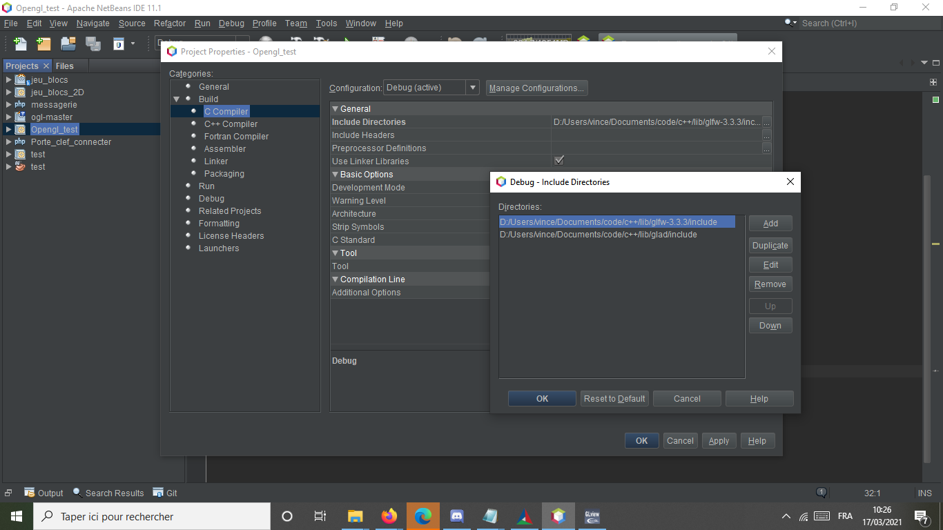

    j'ai (normalement) bien ajouter les include nécessaire :
    Nom : Sans titre.png
Affichages : 129
Taille : 109,8 Ko
    Je suis ouvert à toute aide éventuelle.
    En vous remerciant.

    C'est un problème de linker. Il faut lier les lib.
    Ce tuto s'inscrit dans une liste et tout seul il manque cette étape de setup.
    L'étape manquante est ici https://opengl.developpez.com/tutori...e-fenetre#L4-4

    Tu as effectivement bien mis les dossiers d'include nécessaires, mais il manque les libs à linker (ligne Linker dans la même fenêtre de Project Properties).

    Après un petit test, je me rends bien compte que c'est un problème de configuration de la bibliothèque... Car j'ai fait les tests proposer par la bibliothèque et tout fonctionne à la perfection..

    Après quelques manipulation avec mes différents linker, j'ai enfin réussi à compiler et à pouvoir afficher une 1er fenetre avec une page que j'ai crée et sur un nouveau projet. Alors, soit j'ai mal compris, soit le tuto n'est pas tout a fait complet pour certain IDE.
