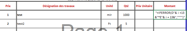

    • Mais j'aurais eu le problème des listes de validation variable que je n'aurais su gérer (sans chercher)
    • J'aurais également du réaliser un double tri (d'abord sur les type d'article, puis ensuite sur les articles par type d'articles en alphabétique), que là aussi en premier lieu je ne sais pas faire sans recherches
    Pour la boucle do while, ça fait un bail que je n'ai pas fait de VBA, et j'ai pris ce dont je me souvenais, après si le j + j + 1, autant le remplacé par un for + if, ça fait le même boulot avec plus de ligne de code.
    Enfin, pour les Range, je les utilise le moins possible, je préfère travailler sur les cellules directement, mais certaines fonctions/arguments obligent de déclarer d'utiliser des Range (comme le tri par exemple). D'ailleurs, je ne vois pas où tu as vu des Range non rattaché à leur feuille, par contre mes cells ne sont effectivement pas rattaché à ActiveSheet. ou Me., je trouve pour le cas cela plus lourd et non nécessaire, mais le fait de les mettre est sans doute une bonne habitude en programmation.
    Je sais aussi que tu vas me dire que les cellules fusionnées c'est à éviter, mais les mauvaises habitudes demeurent ...
    Je t'ai mis les deux fichiers avec l'utilisation des formules excel injectées via le code(donc sans boucle do while), et celui avec recherche par le code. La recherche dans un tableau structuré serait indéniablement plus simple d'un point de vue code.
    L'onglet "modèle" est mon ancien modèle, le modèle 2 est celui sur lequel je travaille. Ne pas prendre en compte l'onglet BPU, je vais tout remodifié, c'était un truc fait à la va vite il y a 1 an et demi.Fichier.xlsmFichier avec formule.xlsm
