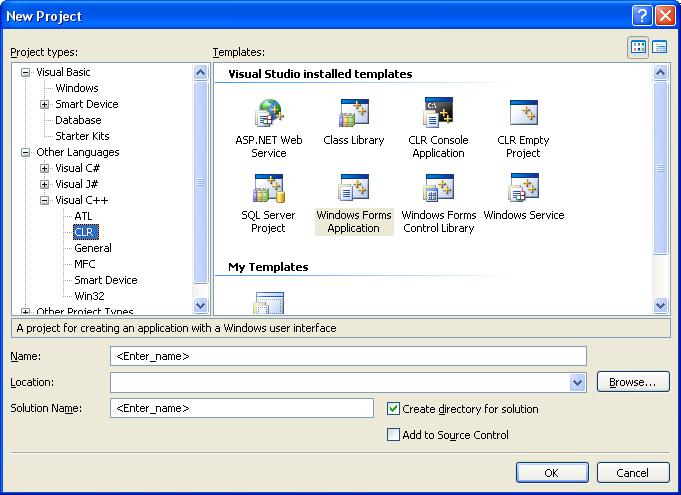

    j'ai fait dans l'ordre :
    - créer un nouveau projet CLR/Application
    - ajouter un notifyicon
    - y associer une icone depuis la fenetre de propriétés
    - placer un contextmenustrip sur la forme
    - ajouter un item de menu
    - associer le menu au notifyicon depuis la fenetre de propriétés du notifyicon
    ( - étape facultative, gestion du click sur l'item du menu)
    ctrl+F5 et tout baigne

    nonon, c'est de ca dont je parlais
    clr/windows form application
