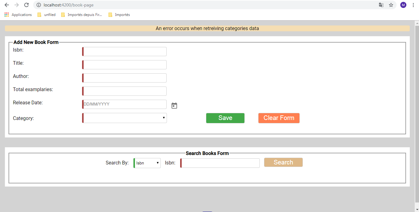

    Très bon tutoriel, cependant je rencontre quelques problèmes lors de l'exécution du code source téléchargeable à la fin de l'article.
    Après avoir installé les dépendances avec npm install, j'exécute ng serve --open. Et là je reçois le message d'erreur suivant:
    Proxy config file D:\workspace-spring_tool_suite\library-ui-master\src\proxy.conf.json does not exist.
    Error: Proxy config file D:\workspace-spring_tool_suite\library-ui-master\src\proxy.conf.json does not exist.
    Je ne sais pas si c'est une erreur de votre part, mais il a fallu que je change le chemin menant vers proxy.conf.json dans le fichier angular.json pour régler le problème:
    "proxyConfig": "proxy.conf.json"
    au lieu de:
    "proxyConfig": "src/proxy.conf.json"
    Ensuite lorsque j'accède à la page book-page, je reçois le message d'erreur suivant:
    An error occurs when retreiving categories data
    Ci-dessous une capture d'écran:

    finalement ça marche.
    Je lançais le projet via l'option Spring Boot App, mais j'ai par la suite opté de le lancer via le server tomcat installé, tout en changer le port 8080 en 8082, et ça a marché.

    Par défaut Probleme Frontend
    Merci pour le travail complet.
    Je te felicite pour le travail qui est bien détaillé et bien expliaué srt pour un débutant.
    Mais, je trouve de mal à le compiler.
    Le Backend marche tres bien, j'ai même réusii à le refaire en suivant tes indications.
    Par contre le front end me signale des erreurs de compilations.
    même en compilant avec: ng serve sur Angular ca marche pas

    Enfin ca marche. Il fallait que je change dans: proxy.conf.json
        "/library/*": {
          "target": "http://localhost:8082",
          "secure": false,
          "changeOrigin": "true",
          "logLevel": "debug",
          "pathRewrite": {"^/library" : "http://localhost:80821"}
    Ainsi ca marche et je ne sais par pouquoi;
    Merci une autre fois.
