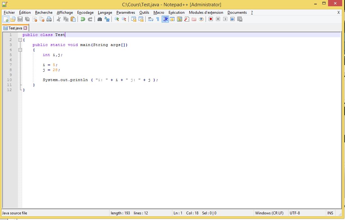

    J'ai téléchargé tout ce qui est nécessaire au fonctionnement de java, mes compilations avec javac fonctionnent parfaitement jusqu'ici mais impossible de lancer le fichier par la suite.
    Mon IUT m'a donné un fichier pour tester le bon fonctionnement, le javac fonctionne, puis en tapant java Test j'obtiens le message d'erreur suivant: "Erreur: Impossible de trouver ou charger la classe principale Test"
    Je n'ai jamais rencontré ce problème en cours et après quelques recherches je n'ai rien trouvé de bien fructueux
    Merci d'avance
    Voici ce que contient le fichier par ailleurs
    Nom : Capture.JPG
Affichages : 845
Taille : 69,5 Ko

    On obtient ce message, lorsque le fichier .class indiqué dans la commande ne peut être trouvé (n'est pas dans le dossier courant, ou pas d'indication de classpath correct).
    Par exemple, le fichier Test.java est dans un dossier C:\java\src, tu te places dans C:\java et tu lances javac src\Test.java. Le fichier compile bien, mais [c]java src\Test[\c] affiche le message que tu indiques, parce que le fichier .class n'est pas dans le dossier java mais dans un sous dossier src.
    Quelle est exactement la commande que tu lances ? Quelle structure de dossiers/fichiers as-tu ? Où est tu placé lorsque tu lances javac et java ? Après avoir compilé le fichier .java, vois-tu bien dans le dossier un fichier Test.class ?

    Mon fichier .class se retrouve bien dans le même répertoire que mon .java c'est ce que je n'arrive pas à comprendre
    Nom : Test.JPG
Affichages : 767
Taille : 47,4 Ko
    Je ne suis pas certain de tout comprendre étant donné que je débute mais je n'ai aucun dossier src et je n'en ai jamais entendu parler
    Je me situe dans le même chemin en lançant mon javac puis java comme vous pouvez le voir et on voit bien les 2 fichiers Test.java et Test.class.

    Le Test.java que tu montres n'est pas compilable : il y a des inférieurs à la place des parenthèses ouvrantes et des supérieurs à la place des parenthèses fermantes (< ua lieu de ( et > au lieu de )).
    Dans ces conditions, javac Test.java devrait afficher des messages d'erreur de compilation. Rien ne garantit donc que le .class corresponde au .java.
