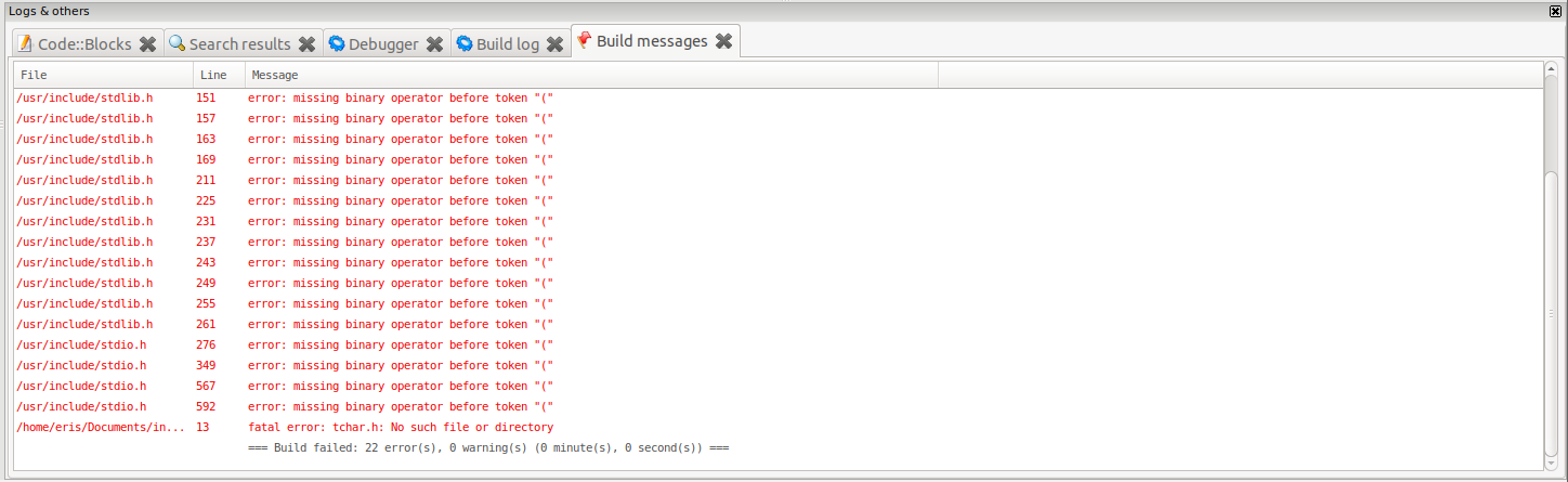

    J'avais lros d'un précédent poste vaguement parlé de ce genre de problème lors de la compialtion.
    Mais j'ai développé un projet en C++ sur Windows 64bit sur Visual Studio, il fonctionne parfaitement bien, cependant, je l'ai récupérer pour le recompiler sous linux, un ubuntu sous codeblocks, et j'ai ce genre d'erreurs:
    Nom : error compilation codeblocks ubuntu.png
Affichages : 882
Taille : 67,5 Ko
    J'ai réussi à en corriger quelques unes, j'ai linké les librairies et dépendances mais j'ai des problèmes de ce genre, je me demande si ça ne peut pas venir du compilateur ou quoi.

    Sans le code, cela sera difficile de voir ce qui bloque. Il semble qu'il y ai une erreur avant le #include <stdio.h>, cela peut notamment arriver lorsque l'on oublie un ';' en fin de déclaration de structure ou de classe (mais il y a d'autres cas aussi).
    Pour le #include "tchar.h", j'espère pour vous qu'il ne provient pas d'une bibliothèque purement Windows.

    Dans ton premier message, on voit à l'impression écrant qu'il y a un ascenceur vertical dans la liste des erreurs. Cela implique qu'il y a très certainement des erreurs bien avant celle que tu nous a présentées.
    Le problème est connu : il arrive régulièrement au compilateur de "perdre les pédales" après avoir été confronté à une première erreur, ce qui l'incite à nous "pourrir la vie" avec toute une série de "faux positifs" qui ne découlent que ... de sa perte de pédales.

    @eristof72 :
    La première erreur c'est cette ligne :
    /usr/include/wchar.h|564|error: missing binary operator before token "("
    Sans le
    #include <tchar.h>
    J'ai 50 erreur et plus, avec, j'en ai plus que 22 .

    Tu ne vas quand même pas me dire que, sur toutes ces erreurs, la seule qui soit issue d'un fichier, sur les 22 erreurs (ou sur les 50) que tu obtiens, qui soit proche de ton projet est
    fatal error : tchar.h No such file or directory
    Note que cela se peut, car je ne suis pas sur du tout que ce fichier ne soit pas propre à windows
    Il se pourrait du coup que ce soit l'un des symboles préprocesseurs qui soit incorrectement défini (un -D_windows ou quelque chose du genre), ou incorrectement utilisé
    Ceci étant dit, en observant plus attentivement ton impression écran, je remarque quelques problèmes :
    • cstdlib.h n'existe pas : il faut inclure soit cstdlib (sans le .h, qui est la version C++ du fichier) soit stdlib.h (qui est la version C du fichier), avec une nette préférence pour cstdlib
    • stdio.h est un fichier d'en-tête issus du C, préfère utiliser cstdio (sans le .h, qui est la version C++ du fichier), si tu en as vraiment besoin
    • il en va de même pour les fichier string.h et time.h, auxquels on préférera respectivement les fichier cstring et ctime (sans le .h) si on en a vraiment besoin
    • memory.h me pose beaucoup plus de problèmes, car je ne suis pas sur du tout qu'il s'agisse d'un fichier issus de la bibliothèque stancard du C, étant donné qu'il n'y a pas de fichier correspondant cmemory. Or, il existe en C++ un fichier appelé memory (sans le .h) qui fournit les fonctionnalités relatives aux pointeurs intelligents et à la gestion dynamique de la mémoire. Ne serait-ce pas ce fichier dont tu aurais besoin
    Si j'étais toi, je commencerais déjà par supprimer l'inclusion de ces fichiers, en commentant l'ensemble du code, pour n'avoir une fonction main vide, et en me contentant d'inclure les fichiers issus de cpprest.
