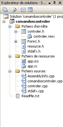

    Alors voilà mon problème sous VC++ 2005 Express :
    j'ai un projet de type :"application windows forms"
    donc j'ai mis en forme mon premier forms nomée Form1
    et j'ai ajouter un second form au projet qui si nomme controler
    Et je veux qu'en cliquant sur le bouton "lancer le controler" il me lance le form nommer :"controler".
    Et je n'arrive absolument pas :'(
    EDIT :
    Form1.jpg correspond a la tronche de ma fenetre Form1
    Et controler1.jpg Correspond à l'arborescence du projet
    Merci d'avance pour vos réponses

    J'ai pas trouver ma réponse dans le tutos mais en fait peut etre que le c++ est trop loin pour moi mais si je me souviens bien pour l'instancier il faut bien faire un
    variable_x=new controler(); { controler() est mon constructeur de la seconde winform}
    hors il me dit qu'il ne connait pas le type controler
    donc ma variable_x n'est pas typée et sa me sort une erreur donc c'est pour cela que je ne peut pas faire
    variable_x->Show()
    je comprend en gros ce qui fait que je peux pas le faire mais je vois pas pourquoi controler n'est pas reconnu en tant que type.
    voilà je pense avoir été le plus clair possible

    Est-ce que tu inclus le header (fichier .h) qui défini la classe controller?
    Mars 2006
    Inscription : Mars 2006
    Messages : 18
    oui j'inclus controler.h
    dans form1.h
