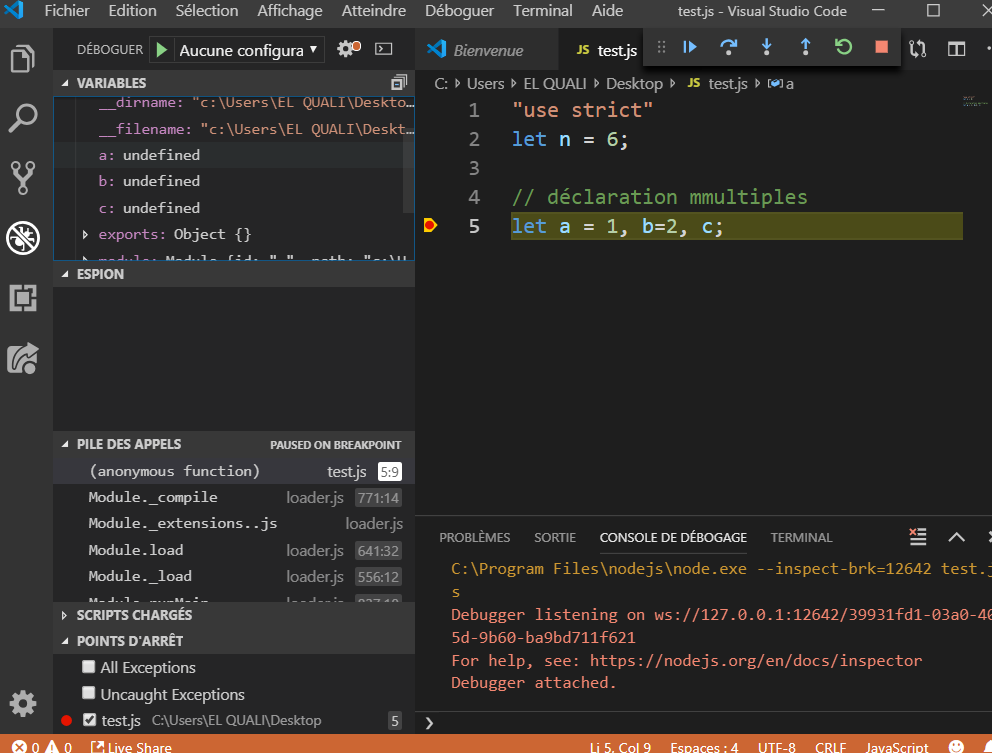

    Je commence à peine a apprendre le code en Js, donc excusez-moi par avance pour la simplicité de la question. J'ai quand même pas mal cherché mais je crois que c'est tellement noob comme question que ça n'a jamais été posté.
    Je suis actuellement un cours en ligne où le prof enseigne les variables multiples, il indique donc pour exemple : let a=1, b=2, c; . Avec la console de débogage à gauche il est effectivement indiqué a=1, b=2 et c undefined ( il rajoute au début "use strict")
    Je reproduit exactement la même chose seulement voila je me retrouve avec 3 undefined.Nom : variable undefined.PNG
Affichages : 202
Taille : 74,3 Ko
    Merci par avance pour votre aide =)

    C’est plus un problème de connaissance de l’outil, en l’occurence Visual Studio, que de connaissance du langage lui-même.
    Je vois que ton débogueur est arrêté « sur » l’instruction, probablement juste avant. Donc j’imagine que les affectations n’ont pas encore eu lieu. Laisse l’exécution se poursuivre et tu devrais voir les valeurs apparaître normalement.

    Effectivement le problème était là, je ne sais pas pourquoi j'ai pensé que ça prenait en compte jusque là ou ou l'on plaçait le point d'arrêt .
    Merci à vous =)
