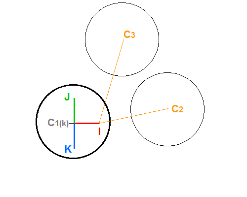

    Par défaut Calculer une position
    Exemple d'algorithme de choix.
    Supposons (C2, C3) immobiles, et (C1) animé d'un mouvement uniforme horizontal dont les positions successives sont données (en l'absence de toute contrainte) par la relation: OC1j+1 = OC1j + U .
    Chaque déplacement est alors représenté par le vecteur horizontal U = h.ux = (h, 0)
    de longueur U = h .
    On peut, à partir de la position actuelle C1k, envisager 3 déplacements de même longueur:
    # un déplacement horizontal de même sens U = C1kI = h.ux = (h, 0) ;
    # un déplacement vertical ascendant V = C1kJ = h.uy = (0, h) , normal au précédent;
    # un déplacement vertical descendant W = C1kK = -h.uy = (0, -h) , opposé à (V) ,
    comme il est indiqué ci-dessous:
    Nom : 3_Cercles.png
Affichages : 1226
Taille : 6,4 Ko
    Le choix découlera de la comparaison des distances observées entre les 3 nouveaux points et les centres (C2) et C3); l'incompressibilité des boules impose en effet une valeur minimale aux carrés des distances séparant leurs centres.
    Soit donc M12 = Min(C1C22) = (R1 + R2)2 , et M13 = Min(C1C32) = (R1 + R3)2 , en supposant chacune des boules caractérisée par un rayon donné (R1, R2 ou R3).
    Le choix du déplacement (T) - ou son absence - sera effectué par un algorithme du type suivant (*):
    TestI:= ((IC2<sup>2</sup>>M12) AND (IC3<sup>2</sup>>M13));
    TestJ:= ((JC2<sup>2</sup>>M12) AND (JC3<sup>2</sup>>M13));
    TestK:= ((KC2<sup>2</sup>>M12) AND (KC3<sup>2</sup>>M13));
    IF TestI THEN T:= U
             ELSE IF TestJ THEN T:= V
                           ELSE IF TestK THEN T:= W
                                         ELSE T:= Vzero;          // Vecteur nul: Vzero = (0, 0)
    OC1[k+1]:= OC1[k] + T;
    (*)Désolé pour cette notation abominable
    Le point mobile (C1) contournera ainsi les obstacles en se déplaçant globalement vers la droite., à moins d'un blocage auquel il faudra trouver une échappatoire.
    Le code s'adapte sans difficulté à un mouvement migratoire d'orientation quelconque, de déplacement élémentaire
    U = a.ux + b.uy = (a, b) ;
    il suffit d'associer à ce vecteur deux autres qui lui sont perpendiculaires:
    V = (-b, a) et W = (b, -a) = -V .
    Leur norme commune (h) est liée à leurs composantes par la relation de Pythagore:
    h2 = a2 + b2 .

    J'ai déjà testé cette solution qui marche mais elle ne convient pas au but recherché.
    J'ai pensé aussi, utiliser une solution de collision basique ex le personnage avance peu importe s'il rentre dans un autre ensuite je calcule les position et si un personnage est dans un autre alors je le fais expulser en prenant simplement en compte les coordonnées de ces 2 persos.
    Mais ça risque d'être bordélique mon but est que les personnages se rangent correctement en respectant une vitesse stable.
