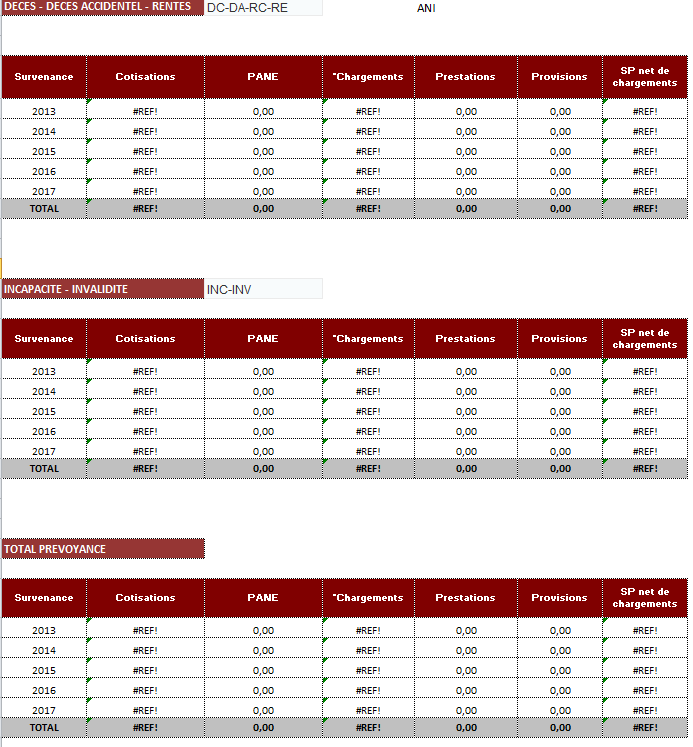

    je rencontre un vrai problème sur mon code vba, je suis bloqué je n'arrive pas à rédiger le code, je vous explique.
    J'ai une feuille excel ou y 5 tableau déjà créés, chaque tableau contient 6 lignes et 8 colonnes, donc chaque colonnes je dois insérer des formuler pour des calcules et ça sera les mêmes formules pour les 4 tableaux en bas je ne sais pas comment créer cette boucle.

    je n'ai aucun code pour l'instant, j'ai juste des tableaux excel sur une même feuille que je dois alimenter à l'aide d'une macro VBA
    Oui ils sont positionnés les uns en dessous des autres séparés avec des vides sur une même feuille.

    pour le code j'ai fait un enregistrement de macro pour s'inspirer, le voila pour ma première colonne de cotisation :
        Range("B7").Select
        ActiveCell.FormulaR1C1 = _
            "=SUMIFS(Primes!C[5],Primes!C[4],'CDR Ensemble Personnel'!RC[-1],Primes!C[2],'CDR Ensemble Personnel'!R3C4,Primes!C[12],'CDR Ensemble Personnel'!R1C1)"
        Range("B7").Select
        Selection.AutoFill Destination:=Range("B7:B10"), Type:=xlFillDefault
        Range("B7:B10").Select
        Range("B11").Select
        ActiveCell.FormulaR1C1 = "=SUM(R[-4]C:R[-1]C)"
        Range("B12").Select
    Maintenant je dois faire une boucle pour remplir tout le tableau et passer au tableaux en dessous en prenant compte les espaces entre les tableaux.

    Maintenant en enlevant tout ce qui est inutile le code fourni par l'enregistreur devient:
        Range("B7").FormulaR1C1 = "=SUMIFS(Primes!C[5],Primes!C[4],'CDR Ensemble Personnel'!RC[-1],Primes!C[2],'CDR Ensemble Personnel'!R3C4,Primes!C[12],'CDR Ensemble Personnel'!R1C1)"
        Range("B7").AutoFill Destination:=Range("B7:B10"), Type:=xlFillDefault
        Range("B11").FormulaR1C1 = "=SUM(R[-4]C:R[-1]C)"
    Pourquoi une boucle ?
    Si tu veux y mettre les même formules tu peux:
    -faire un copier coller
    -utiliser autofill comme tu l'as déjà fait
    -mettre directement la formule dans tout le tableau en adaptant le code: remplacer range("B7").formula par range("B7:B12").formula (de même pour les lignes suivantes)
    En supposant que tu as 4 tableaux au total espacée de 10 lignes chacun (le premier commençant en B7 le second en B17 par exemple)
    For i=0 to 4 '4=nb total de tableau
       Range("B7").offset(10*i).FormulaR1C1 = "=SUMIFS(Primes!C[5],Primes!C[4],'CDR Ensemble Personnel'!RC[-1],Primes!C[2],'CDR Ensemble Personnel'!R3C4,Primes!C[12],'CDR Ensemble Personnel'!R1C1)"
        Range("B7").offset(10*i).AutoFill Destination:=Range("B7:B10").offset(10*i), Type:=xlFillDefault
        Range("B11").offset(10*i).FormulaR1C1 = "=SUM(R[-4]C:R[-1]C)"
    '10 = espace entre chaque tableaux
