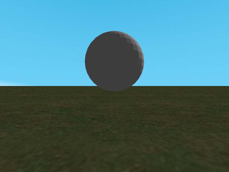

    Bonjour, je n'ai jamais réussi à comprendre le principe de l'éclairage avec OpenGL. Ici par exemple, je définis une source de lumière directionnelle et j'obtiens ceci :
    Nom : Capture1.jpg
Affichages : 297
Taille : 30,5 Ko
    Jusqu'ici rien d'anormal, jusqu'à ce que je déplace la caméra : Quelque soit le point de vue, la sphère apparaît toujours éclairée de cette manière.

    Il y a également un autre problème : Comme vous le constatez sûrement sur la sphère, les arêtes sont visibles et ce n'est pas très esthétique, j'ai essayé de résoudre ce problème en faisant :
    Ou même :
    glShadeModel(GL_SMOOTH);
    Mais ça n'a rien changé.

    Edit : Ok alors petite négligence de ma part : Il faut définir la direction de la lumière après avoir appelé la matrice modelview, ceci résout le problème de l'éclairage qui ne change pas quelque soit le point de vue. Mais on dirait que l'axe des Z est inversé : Lorsque je définis comme vecteur (1,1,-1) la sphère semble éclairée par le bas et inversément lorsque je définis (1,1,1)

    Citation Envoyé par KevinduC Voir le message
    si je le fixe à (0,0,-1), la lumière est censée arriver à la verticale vers le bas
    Je ne suis pas expert dans le domaine mais je dirais à l'horizontale vers l'avant,
    vers le bas ce serait (0,-1, 0) si on se base sur (x, y, z) et un repère OpenGL et une caméra dirigée vers Z-.
    Le vecteur normal du sol a pour coordonnées (0,0,1)
    Idem, devrait être (x=0, y=1, z=0)
    Pour l'absence de différence entre le SMOOTH et le FLAT vérifie que ton OBJ a bien d'enregistré les vertices avec les normales moyennes calculées et pas un vertex par face avec la normale de la face (Je sais c'est pas clair dit comme ça ).

    Citation Envoyé par Mathieu.J Voir le message
    Non mon repère est bien orienté avec l'axe des Z vertical, mais bon c'est pas grave, j'ai juste à me rappeler que si je veux orienter la lumière selon un vecteur (x,y,z) il faut en fait prendre le vecteur (-x,-y,-z)
