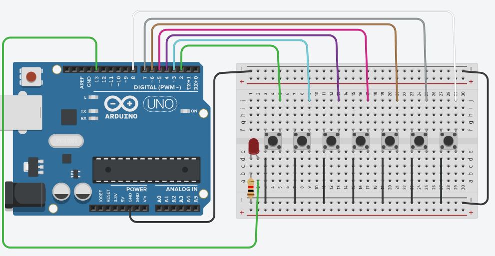

    Par défaut Schéma
    Il me semble que ton code répond parfaitement à la demande, mais serait il possible d'avoir une aide pour le montage?
    Merci...
    Nom : schema arduino.JPG
Affichages : 1364
Taille : 74,7 Ko

    dans le schéma précédent, attention de tourner les boutons dans le bon sens... les pins sont reliées 2 à 2 donc ne pas mettre sur la même colonne de breadboard les pin opposées sinon on les connecte...

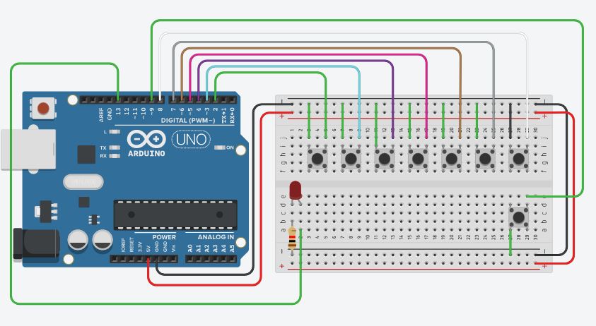

    Par défaut Modification
    Citation Envoyé par Jay M Voir le message
    Vous pensez que c'est mieux comme ça? Ça ne marche toujours pas...
    Nom : schema arduino2.JPG
Affichages : 1288
Taille : 91,3 Ko
    Merci de votre aide

    Pour répondre à la proposition de Jay M, le schéma ne sert à rien, il faut intervenir sur le montage réel.
    Je propose le processus suivant :
    1. Retirer tous les interrupteurs sauf un
    2. Tester
    3. Si ça ne marche pas, retirer l'interrupteur et le tourner d'un quart de tour avant de le remettre. Si ça ne marche toujours pas, le sens des interrupteurs n'est pas en cause.
    4. Si ça marche, opérer de même avec l'interrupteur suivant à partir de l'étape 2 (il n'est pas utile de retirer les interrupteurs testés OK)
    Salutations

    Bonsoir jeanphikhors
    Tel que dans le post #8, le câblage des boutons est bon.
    Citation Envoyé par jeanphikhors Voir le message
    Fondamentalement, ton montage est bon, j'ai juste un peu "retouché" l'antirebonds et ajouté le flash de la LED en cas d'erreur. Tu peux l'essayer ici.
    Tinkercad connecte toujours les broches du bouton en vertical et pas horizontal ? (je n'utilise pas)
    Dans la vraie vie ensuite, il faut faire gaffe car on ne voit pas la différence sans tester avec les vrais boutons
    le c'est quand même beaucoup pour un anti-rebond et ça se sent dans l'interface homme machine... (1/5 seconde c'est un peu visible si on va vite de bouton en bouton)
    je proposerais de mettre il manque la connexion à GND pour tous les boutons dans votre montage non ?
    mad scientist :)
    Septembre 2019
    2 935
    Localisation : Etats-Unis
    Activité : mad scientist :)
    Inscription : Septembre 2019
    Messages : 2 935
    Tinkercad connecte les boutons comme les vrais! sinon ce ne serait pas une simulation. Une pression connecte les broches les plus rapprochées ou en diagonale. Les broches les plus éloignées son pontées, en permanence, avec leur vis-à-vis.
    C'est peut être parce que j'ai besoin de meilleures lunettes ou d'un peu de mémoire
    Vue de dessus je vois des petits points ronds noirs et Quand je tiens le bouton dans la main, je suis incapable de dire quel côté a ses pins connectées entre elles sans tester
    Nom : bouton.png
Affichages : 1009
Taille : 1,01 Mo
    et pour
    Euh non!!! la simulation ne fonctionnerait pas!!!
    je n'avais pas vu les petits fils noirs du même côté...
    ==> bon je crois que j'ai besoin de nouvelles lunettes clairement
