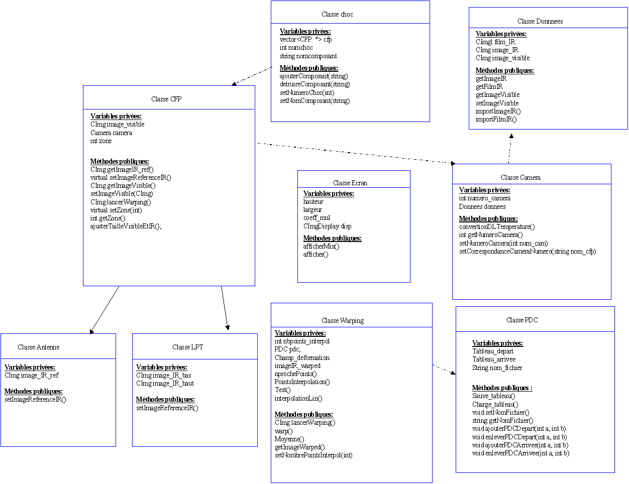

    T'y es presque! Camera ECRIT dans données. Ce sont des données de sortie pour une analyse future qui n'est pas encore faite!
    Ces données sont destinées à etre utilisées par la suite!

    Mon problème est donc celui-là: je crée à partir de Camera des Donnees. Problème: la classe porte toujours le même nom...
    Je crois que mon problème est débile, mais j'arrive pas à en voir le bout:
    Récapitulatif:
    1) J'ai un CFP qui contient une Camera, qui elle-même contient des Données (le tout par composition). (si tu veux je peux joindre le nouveau schéma)...
    2) Je voudrai accéder aux Donnees. Comment faire? EN passant par CFP?

    Oui, en passant par CFP.
    Mais si c'est mon idée, en tout cas, je ne vois pas laquelle

    OK, c'est bien ce que je pensais
    En fait, je t'ai posé la question avant, pour vérifier ça, mais ta réponse ne me donnait pas la bonne solution.
    Les caméras devraient être indépendantes de tout, une classe singleton/registry qui retournent des données quand on les appelle et ces données sont stockées dans les CFP.
    Mais la réponse que tu m'avais donnée m'indiquait que ces données étaient générées par le CFP, ou alors on s'est mal compris. En fait, on s'est mal compris

    Citation Envoyé par poukill
    Oui, en fait le double avantage que j'y voyais, c'est que :
    1) C'est réellement ce qui se passe : une caméra par composant:
    2) Lorqu'on détruit un CFP, il faut aussi détruire sa caméra associée.
    Je pense que tout ça doit se dérouler correctement, non?
    Pourtant, ce schéma est très intéressant: la caméra ne vit pas sa propre vie, puisque je la met dans CFP, mais cette vision a les deux avantages ci-dessus.
    Tu penses que je devrai mettre ma caméra indépendante? (plus réel, moins pratique?)
    Ou alors la remettre comme précédemment dans Choc?
    Sinon j'avais pensé à stocker à la fois un CFP avec sa camera associé dans un std::pair, vu qu'ils vont bien ensemble! Je pense que c'est une idée pas trop mauvaise, mais de là à voir tous les enjeux qu'il y a derrière, je m'écclipse complet là

    Pour info:
    Agrandir l'image pour y voir quelque chose...
    C'est une caméra qui doit être détruite ou les données qu'elle a acquise ?

    Tout ! Si l'utilisateur décide de changer de composant à regarder, il faut tout supprimer !
  14. #174
    Avatar de Matthieu Brucher
    Développeur HPC
    Juillet 2005
    9 810
    Âge : 44
    Activité : Développeur HPC
    Inscription : Juillet 2005
    Messages : 9 810
    Bon, dans ce cas, autant garder les données dans la caméra...
