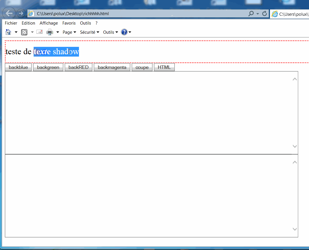

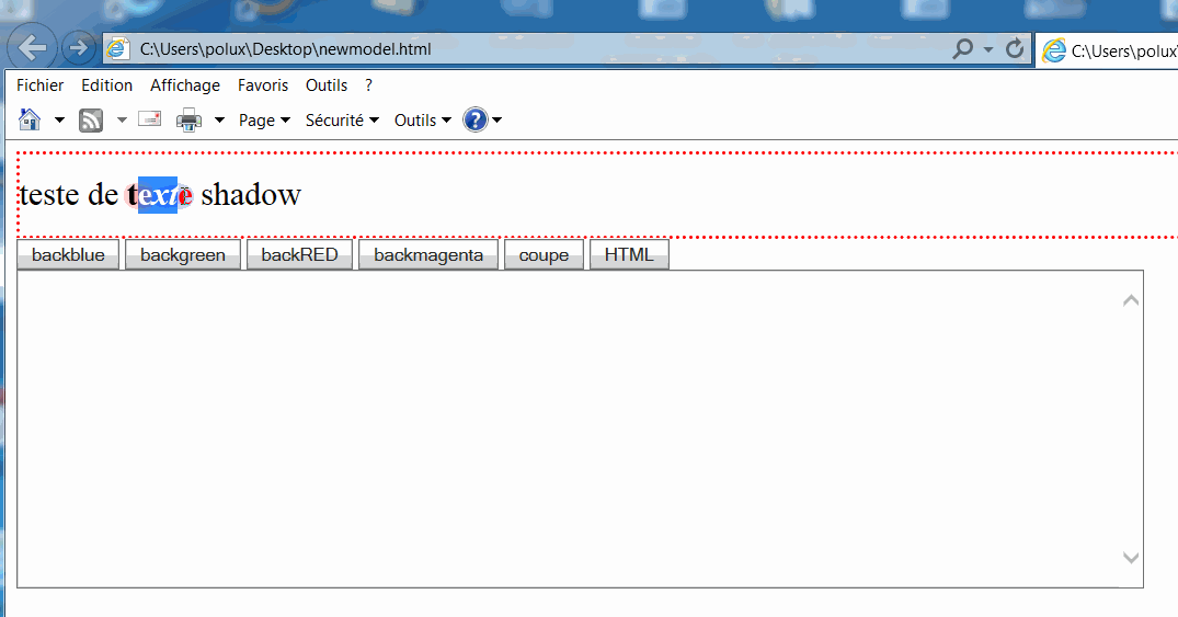

    pour reprendre votre exemple avec color
    apres le foutoir que foutoir que fait le dom avec insertnode dans in range
    comme le delete range me nettoie le code je vois pas pourquoi m'en priver
    exemple si j'ai
    <font style="text-shadow:0px 0px 10px red>bonjour a tous </font>
    et que je selectionne "a tous" pour le mettre en vert et delete le range
    j'obtiens
    <font style="text-shadow:0px 0px 10px red>bonjour </font>
    le reste de la balise qui n'a pas été selectionner est automatiquement refermée et garde ses propriétés
    il ne reste plus qu'a mettre la balise créé dynamique ment a la suite
    comme suit
    [QUOTE][QUOTE]<font style="text-shadow:0px 0px 10px red>bonjour a tous </font><font style="text-shadow:0px 0px 10px green> a tous </font>
    manque de pot le delete range visiblement ne surprime pas les ranges puisque je les retrouve a la fin et vides ou dans la font originale vides aussi
    voila mon soucis depuis 3 semaines
    je ne suis pas le premier a le constater, j'ai trouvé divers sources qui en ont parlé mais a ce jour personne n'a de solutions

    re
    demo avec résultat dans message a chaque etape j'ai le mot "texte " en shadow red sur "te" et "xte" en blue" mais "xt" est en italic et le tout en bold je met "exte" en shadow vert
    on se rends bien compte que des que dans la sélection il y a au moins 2 font le dom déraille et c'est pareille avec les span j'ai testé
    Nom : demo2.gif
Affichages : 511
Taille : 790,5 Ko

    <html>
    <head>
      <meta http-equiv="X-UA-Compatible" content="IE=10">
    <style type="text/css">
    .editor    {font-family:tahoma}
    .actionbar {background-color:#c0c0c0;border:1px solid black}
    .comment   {border:2px dotted red}
    </style>
    <script>
    function replaceSelection(coul) {
        var sel, range, fragment,str;
                  sel = window.getSelection();
    var mySelectionhtml  =sel.getRangeAt(0).cloneContents();
    var newNode  = document.createElement("FONT");
    newNode.appendChild(mySelectionhtml);
       newNode.style.textShadow="0px 0px 10px " +coul
    var f=newNode.getElementsByTagName("FONT");
    for(var i=0;i<f.length;i++){
    if (f[i].style.backgroundColor!=null){
    f[i].removeAttribute("style");}
    if(!f[i].innerText){f[i].parentElement.removeChild(f[i]);}
    str=newNode.innerHTML;
    if(!f[i].hasAttributes()){str=str.replace(f[i].outerHTML,f[i].innerHTML);}
    newNode.innerHTML=str;
    var elements=newNode.getElementsByTagName("*")
    for(var i=0;i<elements.length;i++){
    if (!elements[i].innerText){elements[i].parentElement.removeChild(elements[i]);}
    document.getElementById('innernewnode').value=" code  de newnode  :" +newNode.outerHTML;
      if (sel.getRangeAt && sel.rangeCount) {
                            range = sel.getRangeAt(0);
                range.deleteContents();
                if (range.createContextualFragment) {
                                fragment = range.createContextualFragment(newNode.outerHTML);
                var firstInsertedNode = fragment.firstChild;
                var lastInsertedNode = fragment.lastChild;
                range.insertNode(fragment);
                    if (firstInsertedNode) {
                        range.setStartBefore(firstInsertedNode);
                        range.setEndAfter(lastInsertedNode);
                    sel.removeAllRanges();
                    sel.addRange(range);
    document.getElementById('res').value=document.getElementById('comment').outerHTML;
    </script>
    </head>
    <body>
        <div id="comment" class="comment" contenteditable>
    <p><font size="5">teste de <font style='text-shadow: 0px 0px 10px red;'><strong>te</strong></font><font style="text-shadow: 0px 0px 10px blue;"><strong><font color="red"><em>xt</em>e</font></strong></font><strong><font color="red"></font></strong> shadow</font></p>
     </div>
    <input type="button"value="backblue" onclick="replaceSelection('blue')"/>
    <input type="button"  value="backgreen" onclick="replaceSelection('green')"/>
    <input type="button" value="backRED" onclick="replaceSelection('red')"/>
    <input type="button" value="backmagenta" onclick="replaceSelection('magenta')"/>
    <input type="button" id="html" value="coupe" onclick="coupe()"/>
    <input type="button" id="html" value="HTML" onclick="alert(document.getElementById('comment').innerHTML)"/>
    </br>
    <textarea id="res"rows="15" cols="100">
    </textarea>
    <textarea id="innernewnode"rows="15" cols="100">
    </textarea>
    </body>
    </html>
    Nom : demo2.gif
Affichages : 545
Taille : 1,16 Mo
    prendre un cliché d'un range
    et n'oublie pas de voter
