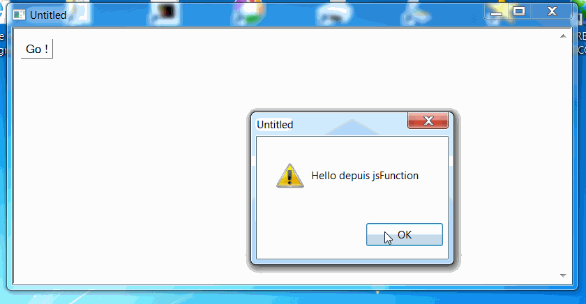

    et ce qui est marrant c'est que getref ouste!!!!!
    Nom : demo.gif
Affichages : 185
Taille : 68,8 Ko
    t a tout a gagner en js
