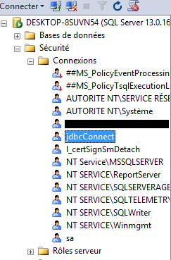

    j'ai créé un identifiant pour la connexion :
    Nom : Securite.PNG
Affichages : 1403
Taille : 15,3 Ko
    Nom : Identifiant de connexion.PNG
Affichages : 1442
Taille : 10,8 Ko

    J'en ai rediscuté hier avec mon formateur, il m'a suggéré de me connecter en tant que sa.
    Je viens également d'activer certaines règles de trafic entrant dans la config de mon pare-feu (mais il semble que ce ne soit pas l'origine du problème, puisqu'en les désactivant, ça marche quand même).
