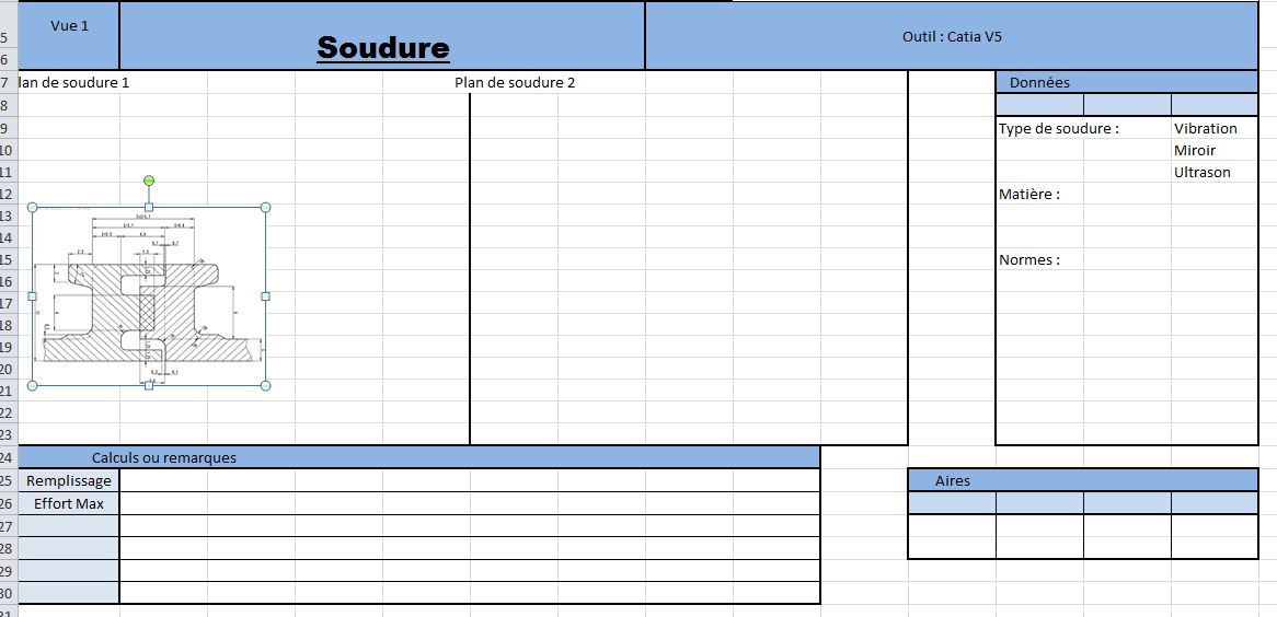

    Nom : img Soudure.JPG
Affichages : 363
Taille : 97,3 KoNom : img BDD Soudure nom.JPG
Affichages : 388
Taille : 45,1 Ko
    La fonction à éditer est un bête switch, il permet d'associer à la feuille sélectionnée un nom comprenant les groupes d'images dédiés à cette feuille. Voici le code :
