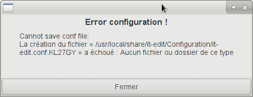

    Salut Luke.
    J'ai téléchargé le .deb pour faire un petit essai. Je m'attendais à installer l'application. Il semblerait dans les faits que le paquet correspond aux sources. Du moins je ne retrouve nulle part l'exécutable dans le paquet, seulement les sources.
    Me serais-je trompé de paquet ?
    J'ai donc replongé les mans dans le cambouis et suis passé par les sources (le tarball). Après un ./configure sans aucun problème voici le résultat de la toute première compilation. Je précise ici que je suis sous Debian sid Amd64.

    Après avoir enlever le mot réservé inline du callback toggle_mode_bit(); la compilation se termine correctement. Je décide de lancer immédiatement l'éditeur.
    À priori ton application ne peut s'exécuter qu'une fois installée sur le système. Par d'exécution en mode locale possible. Soit. Je ne te jetterai pas la pierre ici, je rencontre le même problème pour ma propre application actuellement .
    Cependant, de cet état de fait, une fenêtre s'ouvre pour m'indiquer une erreur :
    Nom : Capture d’écran_2016-05-14_11-32-07.png
Affichages : 413
Taille : 13,1 Ko
    Cette fenêtre n'apparaît pas dans la barre des taches (j'utilise Xfce). Il y a ici, il me semble, un petit problème d'ergonomie .

    Par défaut problème lors de l'installation de it-edit.
    Salut les gars,
    En faîtes le problème est lié au changement actuel de version majeure de gcc dans les différentes distribution Linux...
    Comme dit:
    Il suffit d'enlever le mot-clef inline de la définition de la fonction toggle_mode_bit(), suffit a éradiquer le problème de portabilité dû "au changement de version majeure de gcc " (GCC passe de 4. a 5.).
    Désolé pour ce contre temps.

    Salut gérald3d, le paquetage *.deb copie les sources dans /usr/share/it-edit et le Makefile aussi.
    Et si l'on exécute le Makefile sans définir -DPREFIX="/usr" a la compilation tu peut hacker le code tant que tu veut, en locale.
    Mais je te conseillerai de copier le dossier des sources dans ton $HOME a cet effet.
    Par contre avec le tarball ce n'est pas possible car là le Makefile est issue des autotools.
