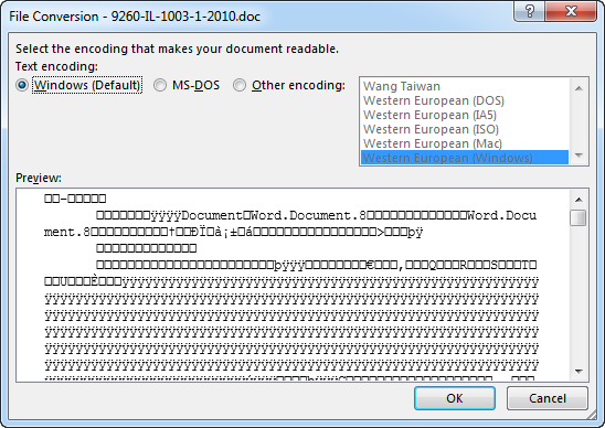

    le fichier résultant est .doc et s'ouvre avec Ms word mais
    Nom : xpr.png
Affichages : 359
Taille : 18,4 Ko
    un remarque : quand je l'ouvre et j'essaie de l'enregistrer ils me proposent "Plain Text"

    Il est sauvegardé comment ce doc ? C'est ton code, ou tu hérites d'une base ? Est-ce bien un blob (et pas un clob) ? Sinon, je ne comprends pas trop pourquoi tu aurais un problème d'encodage (là, on dirait que word essaye d'importer un fichier texte...).
