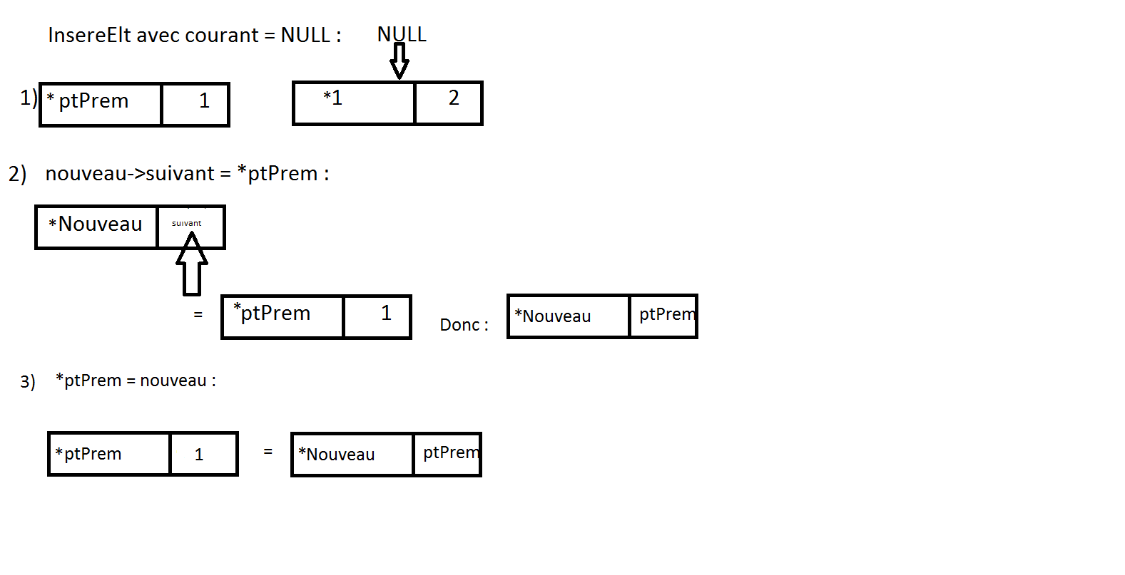

    Est-ce que les schémas de cette fonction sont justes ? :
    void insereElt(typeElt **ptPrem, typeElt *courant, typeElt *nouveau) {
    	if (courant == NULL) {
    		nouveau->suivant = *ptPrem;
    		*ptPrem = nouveau;
    	else {
    		nouveau->suivant = courant->suivant;
    		courant->suivant = nouveau;
    Pour l'insertion avec courant == NUL :
    Nom : insereElt_courant_NULL.png
Affichages : 694
Taille : 19,0 Ko
    Pour l'insertion avec courant non NULL :
    Nom : insereElt_courant_non_NULL.png
Affichages : 696
Taille : 28,0 Ko
    Membre prolifique
    Avatar de Sve@r
    Février 2006
    12 875
    Inscription : Février 2006
    Messages : 12 875
    Oui
    Mais perso je pense que tu devrais faire des schémas avec des éléments entiers, à mon avis tu gagnerais en lisibilité...
    Exemple
    La liste contient les maillons 0x10, 0x20, 0x30
    • Maillon 0x10: Jean, 0x20
    • Maillon 0x20: Paul, 0x30
    • Maillon 0x30: Pierre, NULL
    • (*ptPrem)=0x10
    Et arrivée du maillon 0x40 (Luc)
    Insertion avec courant=NULL
    • nouveau->suivant=(*ptPrem)=0x10
    • (*ptPrem)=nouveau=0x40
    La liste contient maintenant les maillons 0x40, 0x10, 0x20, 0x30
    • Maillon 0x40: Luc, 0x10
    • (*ptPrem)=0x40
    Insertion avec courant=0x20 (le milieu)
    • nouveau->suivant=courant->suivant=0x30
    • courant->suivant=nouveau=0x40
    La liste contient maintenant les maillons 0x10, 0x20, 0x40, 0x30
    • Maillon 0x20: Paul, 0x40
    • Maillon 0x40: Luc, 0x30
    • (*ptPrem)=0x10
    Ingénieur après-vente
    Novembre 2014
    367
    Activité : Ingénieur après-vente
    Inscription : Novembre 2014
    Messages : 367
    Dans insertion avec courant == NULL, je suis inquiet de voir que dans mon schéma, à la fin l'élément nouveau pointe en fait vers lui-même... Est-ce possible ? et est-ce juste ?
    Membre prolifique
    Avatar de Sve@r
    Février 2006
    12 875
    Messages : 12 875
    Citation Envoyé par wallace27 Voir le message
    Dans le cas "courant == NULL", ton code écrit nouveau->suivant = *ptPrem;. Donc nouveau ne peut pas pointer vers lui-même. Et dans mon schéma ce n'est pas le cas...
