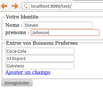

    svp un dernier truc,voila j'ai essayé de faire un test avec une servlet.
    en fait j'ai une entité(beans) Personne qui comporte les champs nom, prenom et boisson,je pensais avoir tous fait correctement mais sauf que lorsque j'essaye de persister(enregistrer) dans ma BD postgres je n'obtiens qu'un seul enregistrement.comme vous pouvez le constater sur cette captureNom : capture.png
Affichages : 5748
Taille : 24,8 Ko, je m'attendais a trouver 3 enregistrements dans ma BD apres avoir appuyer sur la button enregistrer, mais hélas je n'obtiens qu'un seul à savoir nom=steven prenom=johnson et boisson=coca-cola .j'ai manipulé ma servlet comme je pouvais mais rien ne change, elle n'effectue qu'un seul enregistrement. j'ai meme mis les codes en ligne 10 et 12 dans la boucle for mais ca n'a rien changé .svp voila le code se ma servlet et que le seigneur vous bénisse.
