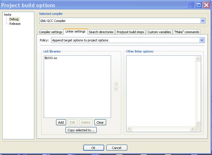

    J'ai bien réussi à trouver les options de "builds options " avec un clic droit sur le nom du projet situé dans la fenêtre de gauche.
    ce qui m'a permis de placer ".\include" dans "Project build- options-compiler"
    ce qui m'a permis de placer ".\lib" dans "Project build- options-linkerr"
    ce qui m'a permis de placer "libXXX.so" dans "Project build -options-linkersetting"
    A ce sujet le XXX est'il un parametre à changer en fonction du programme ou à écrire tel quel?
    Dans project build options j'ai toujours dans la fenêtre de gauche le nom du projet teste en l'occurence et au dessous seulement "debug" et "Release" alors que dans la fenêtre "codeblocks" j'ai:
    Workspace, au dessous biensur "teste" puis "sources" puis "others"
    De toute façon le programme est toujours en erreur à la compilation
    Encore merci

    Le libXXX est à changer. Vous devez mettre le nom du fichier de la SDL, les fichiers qui sont dans le dossier lib.
    De plus, je déconseille fortement l'installation de la SDL dans les répertoires de Code::Blocks.
    Quelles sont les erreurs actuelles ?

    Je confirme que j' ai un répertoire C:\Program Files\CodeBlocks\SDL\include dans lequel j'ai bien les fichiers *.h (34 fichiers) dont en particulier SDL.h et .-SDL.h
    J'ai indiqué dans le post précédent les deux façons que j'ai utilisées pour arriver à cette arborescence!
    a)faut-il faire autre chose?
    b)Conseil d'Alexandre Laurent que j'ai cru réaliser deuxième façon?
    IV-A. Arborescence du projet▲
    Afin que votre projet soit organisé et facilement distribuable, nous allons créer les dossiers suivants :
    lib : pour les fichiers des bibliothèques (.a/.so/.lib) ;
    include : pour les fichiers d'entête (notamment, ceux de la SDL) ;
    src : pour vos fichiers de code source.
    J'ai en outre pour mon projet comme indiqué par Alexandre Laurent:
    placé ".\include" dans "Project build- options-compiler"
    placé ".\lib" dans "Project build- options-linkerr"
    placé "libXXX.so" dans "Project build -options-linkersetting"
    A ce sujet je comprends mal,y a t'il des problèmes de "path";3 interrogations.
    c)Dans le main.c
    #include <SDL/SDL.h>
    où va chercher le compilateur ? dans un répertoire SDL? ou?
    d)Dans les options du compilateur ou du linker ou linker setting à quoi se rapportent les données:
    .\include .\lib libXXX.so et en ce qui concerne mon projet- ces données sont-elles à taper litteralement- dont l'arborescence est
    codeblocks
    MinGW
    share
    SDL
    bin
    include
    lib
    Compte tenu de celà que dois-je mettre dans le XXX de "libXXX.so"
    J'ai été un peu long, mais j'espère précis et je pense qu'avec votre aide je finirai par compiler mon projet ;-))
    Cordialement

    #include <SDL/SDL.h> où va chercher le compilateur ? dans un répertoire SDL? ou?
    Il va chercher dans quelques répertoire par défaut, plus, les répertoires spécifiés dans cette configuration :
    Vous pouvez mettre ./include, lorsque vous installez les .h dans votre projet, dans le répertoire ./include/ (ce qui donne comme arborescence pour le fichier ./include/SDL/SDL.h)
    ou mettre le chemin complet vers le dossier SDL, contenant les .h.
    codeblocks
    MinGW
    share
    SDL
    bin
    include
    lib
    Ceci n'est absolument pas l'arborescence conseillée.
    Dans un tel cas, j'ose croire que vous devez taper soit :
    ./SDL/include
    soit
    ./SDL
    pour le dossier d'include
    et pour le dossier lib :
    ./SDL/lib
    ou
    ./SDL
    Je ne peux pas deviner ce qui est juste.
    Pour les bibliothèques :
    libSDL.a
    libSDLmain.a
    Mais bon, tant que vous ne placerez pas les fichiers comme il faut, ça va être dur de vous suivre.
    Heureusement, vous pouvez arrêter de galérer et utiliser un projet pré configuré : http://jeux.developpez.com/telecharg.../709/Templates
    Il suffit de prendre celui qui vous intéresse, de le décompresser et d'ouvrir le fichier Code::Blocks dedans. Et hop, vous aurez un programme qui compile.

    Si, il y a bien les build options, mais il faut cliquer dans la fenêtre, à gauche, sur "teste" pour les voir. Enfin, sur le truc qui se trouve au dessus de Debug et Release.
    Notez que les templates ont été effectués en suivant les principes enseignés dans le tutoriel.
    Bonne continuations.
    Pour la SDL, je ne pense pas que l'on parle de macro, mais de fonctions. Vous trouverez votre bonheur ici : http://jeux.developpez.com/tutoriels/?page=prog-2d#sdl
