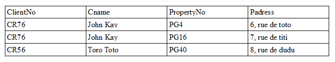

    Je prend pour exemple cette table non normalisée (0NF):
    Cette table n'est pas en 1NF car elle ne représente pas les données sous "forme atomique" (il y a sur la même ligne 2 adresses pour un client).
    Voici la table en 1NF maintenant:
    Voilà, maintenant pourquoi est-ce que ce n'est pas en 2NF, moi je raisonne comme ça, on voit qu'il y a de la redondance (il y a plusieurs fois le cName d'un client), sinon si je suis la définition:
    cName dépend de ClientNo (qui est la clé primaire), mais propertyNo et pAdress ne dépendent pas de ClientNo, c'est la raison pour laquelle on n'est pas en 2NF.
    Voici ma table en 2NF:
    Voilà, là pour moi c'est aussi en 3NF (ClientNo est clé étrangère dans l'autre table).
    Alors, j'aimerai savoir dans mon exemple dans quel cas, mon shéma pourrait être en 2NF mais pas en 3NF histoire de bien saisir la différence entre ces différentes formes de normalisation.
    En espérant que vous puissiez m'aider,
    Cordialement,
    sushis

    Pour parler de la 2NF et de la 3NF, il faut d’abord avoir défini les clés de la table. Dans le cas de votre table, {ClientNo} n’est pas clé puisqu’il y a deux lignes ayant même valeur pour ClientNo :
    Donc, commencez par définir (au moins) une clé. Et suivez le conseil de Chtulus

    Vous vous êtes lancé dans les dépendances fonctionnelles, c’est très bien. Mettons en évidence la table CLIENT servant de référence :
    je raisonne comme ceci:
    { ClientNo } -> { ClientNo } // je sais qu'il faut le mettre mais je ne comprend le sens de cette relation ClientNo dépend de ClientNo ? )
    Il s’agit d’une DF triviale, elle est toujours vraie. On s’en sert essentiellement pour les définitions, démontrer les théorèmes ou au besoin qu’un ensemble d’attributs est clé candidate.
    { ClientNo } -> { Cname } // cname dépend de ClientNo
    Donc vous traduisez de manière formelle la contrainte suivante :
    Pour une valeur de l’attribut ClientNo, il y a une seule valeur de l’attribut Cname.
    On a ici l’amorce de l’ensemble (très précieux) F des DF non triviales de la table CLIENT :
    F = {{ClientNo} -> {Cname}}
    J'ai lu le concept de clé candidate, moi j'ai toujours une approche SQL sinon j'ai plus de mal à comprendre.
    ClientNo identifie de manière unique un client, c'est donc pour la clé primaire (et donc la clé candidate).
    Si vous codez en SQL :
    CREATE TABLE CLIENT
            ClientNo             CHAR(4)       NOT NULL
          , Cname                VARCHAR(64)   NOT NULL
          , PropertyNo           VARCHAR(64)   NOT NULL
          , Padress              VARCHAR(64)   NOT NULL
        , CONSTRAINT CLIENT_PK PRIMARY KEY (ClientNo)
    Et si vous effectuez un 1er INSERT (correspondant à la 1re ligne de votre exemple) :
    INSERT INTO CLIENT (ClientNo, Cname, PropertyNo, Padress) VALUES ('CR76', 'John Kay', 'PG4', '6, rue de toto') ;
    Alors tout se passe bien, mais si vous effectuez un INSERT pour la 2e ligne de votre exemple :
    INSERT INTO CLIENT (ClientNo, Cname, PropertyNo, Padress) VALUES ('CR76', 'John Kay', 'PG16', '7, rue de titi') ;
    Alors votre SGBD rejette l’INSERT. Exemple de message de rejet :
    Violation de la contrainte PRIMARY KEY 'CLIENT_PK'. Impossible d'insérer une clé en double dans l'objet 'CLIENT'.
    Donc {ClientNo} ne peut pas être clé primaire, ce n’en est possiblement qu’un sous-ensemble.
    Si Cname était unique, ça en aurait fait la clé alternative c'est ça?
    Oui, mais Cname n’est pas unique puisque la valeur 'John Kay' apparaît dans deux lignes...
    { PropertyNo } -> { PAdress }
    PropertyNo identifie de manière unique une adresse
    En énonçant cette DF, vous fournissez un élément important, permettant d’enrichir l’ensemble F des DF de la table CLIENT, qui devient :
    F = {{ClientNo} -> {Cname}, {PropertyNo} -> {Padress}}
    PropertyNo identifie de manière unique une adresse, c'est donc une clé primaire.
    Ce n'est certainement pas la clé primaire de la table CLIENT, il y a seulement une DF {PropertyNo} -> {Padress}.
    Quoi qu’il en soit, on est en mesure de trouver les clés candidates de la table CLIENT. Une observation importante les concerne ici :
    Si un attribut n’est présent dans aucun dépendant (partie droite) d’une DF de l’ensemble F, alors il participe à une clé candidate.
    Ainsi dans votre exemple, les attributs ClientNo et PropertyNo doivent participer à au moins une clé candidate de CLIENT.
    Partant de là, la paire {ClientNo, PropertyNo} est-elle clé candidate ?
    Si la définition donnée de la clé candidate vous gêne, on va faire référence à la remarque accompagnant sa définition, où K représente une clé candidate :
    la DF : K -> {A} est vérifiée pour chaque attribut A de R.
    Donc pour être clé candidate, la paire {ClientNo, PropertyNo} doit vérifier {ClientNo, PropertyNo} -> {A} pour chaque attribut A de CLIENT. Qu'en est-il ?
    On montre que :
    {ClientNo, PropertyNo} -> {ClientNo} : c'est en vertu du 1er axiome d’Armstrong (cf. le paragraphe traitant des axiomes d’Armstrong).
    {ClientNo, PropertyNo} -> {PropertyNo} : grâce là encore au 1er axiome d’Armstrong.
    {ClientNo, PropertyNo} -> {Cname} : en effet, il suffit d’appliquer les axiomes d’Armstrong d’augmentation et de décomposition à la DF {ClientNo} -> {Cname} appartenant à F.
    {ClientNo, PropertyNo} -> {Padress} : en effet, il suffit d’appliquer les axiomes d’Armstrong d’augmentation et de décomposition à la DF {PropertyNo} -> {Padress} appartenant à F.
    La DF {ClientNo, PropertyNo} -> {A} est vérifiée pour chaque attribut A de CLIENT : la paire {ClientNo, PropertyNo} est donc clé candidate, (et clé primaire pour vous faire plaisir).
    La table CLIENT est-elle en 2NF ?
    Admettons que la paire {ClientNo, PropertyNo} soit la seule clé candidate. Pour que la table CLIENT soit en 2NF, il ne doit pas y avoir d’attribut n’appartenant pas à la clé {ClientNo, PropertyNo} qui soit dépendant d’un sous-ensemble strict de cette clé. Or l’attribut Cname n’appartient pas à la clé mais est dépendant du sous-ensemble strict {ClientNo} du fait de la DF {ClientNo} -> {Cname} : il s'ensuit que la table CLIENT n’est pas en 2NF.
    Par application du théorème de Heath à la DF {ClientNo} -> {Cname}, vous pouvez décomposer la table CLIENT {ClientNo, Cname, PropertyNo, Padress} en deux tables :
    CLI1 {ClientNo, Cname} et CLI2 {ClientNo, PropertyNo, Padress}.
    Je vous laisse le soin de prouver que CLI1 est en 3NF (elle est même en 6NF !) et que CLI2 a pour clé {ClientNo, PropertyNo} et viole la 2NF.
    A suivre...

    Bonsoir sushis,
    Citation Envoyé par sushis Voir le message
    il n'y a aucun attribut n'appartenant à aucune clé candidate donc CLI1 est en 3NF.
    Hum… Une double négation valant affirmation, vous êtes en train de dire que chaque attribut de CLI1 appartient à une clé candidate, or Cname n’appartient à aucune clé candidate. Si CLI1 est en 3NF, c’est parce qu’elle est en 2NF qu’on y trouve aucune dépendance fonctionnelle transitive.
    CLI2 n'est pas en 2NF car l'attribut {Padress} n’appartient pas à la clé {ClientNo, PropertyNo} mais est dépendant du sous-ensemble strict {PropertyNo} car {PropertyNo} -> {Padress}.
    Oui. Attention, on n’écrit pas « l'attribut {Padress} » mais « l'attribut Padress » car l’emploi des accolades et réservé aux ensembles, et un attribut n’est pas un ensemble.
    CLI2 n'est pas en 2NF car l'attribut {Padress} n’appartient pas à la clé {ClientNo, PropertyNo} mais est dépendant du sous-ensemble strict {PropertyNo} car {PropertyNo} -> {Padress}. Si je suis le théorème de Heath, je peux décomposer CLI2 en 2 tables:
    Soit CLI21= {ClientNo, PropertyNo} et CLI22= {PropertyNo, Padress} où la clé candidate est {ClientNo, PropertyNo} pour CLI21 et {PropertyNo} pour CLI22.
    Oui.
    une propriété ne peut avoir plusieurs clients
    Donc vous ajoutez une règle de gestion jusqu’ici parfaitement inconnue et ça évidemment des conséquences sur l’ensemble F des dépendances fonctionnelles, qui était le suivant :
    Et qui devient :
    F = {{ClientNo} -> {Cname}, {PropertyNo} -> {Padress}, {PropertyNo} -> {ClientNo}}
    Autrement dit, du fait de la dépendance fonctionnelle {PropertyNo} -> {ClientNo}, la paire {ClientNo, PropertyNo} n’est plus qu’une surclé réductible, et la clé de la table CLIENT se réduit tout bonnement au singleton {PropertyNo} !
    Dans ces conditions, et sous réserve que vous ne révéliez pas d’autres règles de gestion propres à mettre en évidence de nouvelles dépendances fonctionnelles, la table CLIENT est en 2NF. Elle n’est pas en 3NF car il existe la DF transitive
    {ClientNo} -> {Cname} dont le déterminant n’est pas clé candidate pour la table CLIENT. On applique donc le théorème de Heath, et on obtient les décompositions CLI’1 et CLI’2 :
    CLI’1 {ClientNo, Cname}
    CLI’2 { PropertyNo, ClientNo, Padress}
    Et je vous laisse le soin de démontrer si elles sont en 3NF ou seulement en 2NF.
