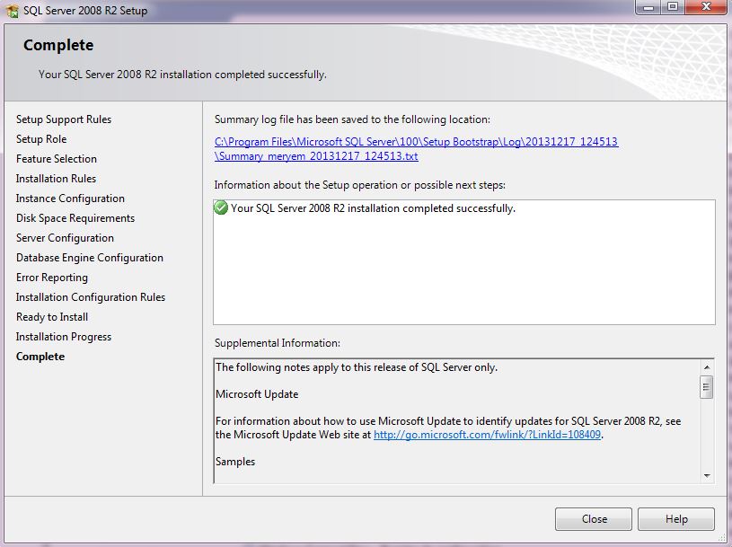

    j'avais installé sqlserveur 2008 (dans Windows 7 64 bits) en mode "Windows authentification". puis j'ai l'ai supprimé (capture désinstalle) et je l'ai réinstallé en mode "Mixed".
    j'ai redémarré le pc après la désinstall et puis après la new install.
    le problème c'est que je ne trouve pas sqlserveur dans le menu démarré (capture menudémarré)
    merci d'avance.

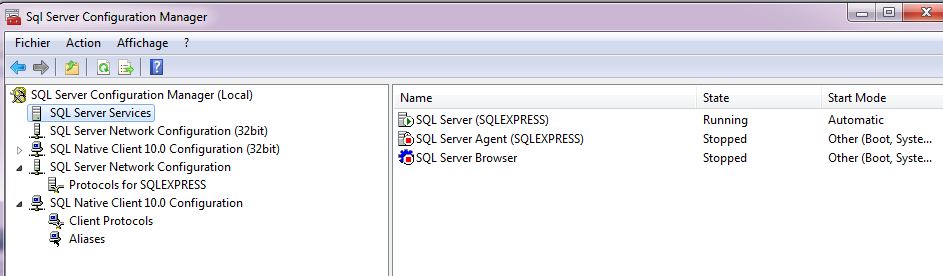

    Pourriez-vous démarrer SQL Server Configuration Manager et nous montrer ce que vous avez sous la catégorie SQL Server Services ?
    Autre possibilité : dans la saisie texte pour recherche du menu Démarrer, tapez ssms et cela devrait vous afficher SQL Server Management Studio. Si vous l'avez, voyez si vous pouvez vous connecter à l'instance SQL Server (si vous ne l'avez pas nommée, c'est le nom de votre ordinateur. Si vous ne le connaissez pas, mettez un point )
    Novembre 2008
    431
    Inscription : Novembre 2008
    Messages : 431
    bonjour,
    veillez trouver en captures :
    - la liste des programme (sql serveur 2008 R2 est bien dedans)
    et
    - le contenu de Sql_Server_Services
    quand je tapes "ssms" dans Démarrer => ça n'affiche absolument rien.

    il se peut que vous n'ayez pas installé SSMS lors de l'installation de SQL Server,
    essayez de redémarrez l'assitant en mode réparation.
