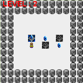

    Mais lorsque je met j, cela permet en effet de sélectionner un crystal sur n'importe quel objectif comme je le souhaite sauf que cela ne marche qu'avec le premier crystal/objectif.
    Je pense que je comprend très mal ce qu'il se passe. Je continue à chercher d’où cela peut venir.
    Voilà un petit exemple :
    Lorsque le premier Rectangle de crystal intersecte avec le premier Rectangle de Objectif :
    Nom : exemple1.png
Affichages : 98
Taille : 21,2 Ko
    Nom : exemple2.png
Affichages : 104
Taille : 21,1 Ko
    Nom : exemple3.png
Affichages : 103
Taille : 22,0 Ko
    Et lorsque je tente avec un deuxième crystal :
    Nom : exemple4.png
Affichages : 113
Taille : 21,8 Ko
    Je pense que je vais devoir chercher autre part pour résoudre ce problème.
    Si quelqu'un à une piste ou je pourrais regarder je suis preneur
    Merci d'avance.

    Image qui montre ou le cristal bloque (à l'endroit ou s'initialise le premier) :
    Nom : exemple2.png
Affichages : 96
Taille : 21,0 Ko
    Après cela j’exclus la possibilité de tester la collision par rapport à la Game[][] mais je pense plus a tester la collision avec un autre crystal de cette manière :
    if (crystalRec.intersects(crystalRec2)){
    Pour le moment je ne comprend pas comment tester un si un crystal rencontre un autre crystal mais je cherche. .
    Merci d'avance.
