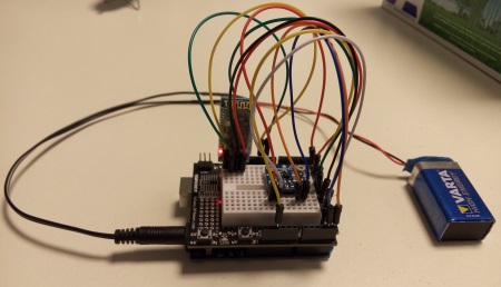

    Bidouillage du jour... Un accéléromètre embarqué (1 seul axe), transmission des données sans fil à un PC (bluetooth) :
    Nom : Montage accelerometre.jpg
Affichages : 1939
Taille : 37,5 Ko

    C'est un HC05 ton module Bluetooth non ?
    Tu traces avec quoi la courbe sur PC ? C'est quoi l'accéléromètre ?
    Bref, t'es pas très loquace sur ta réalisation
    Responsable Arduino et Systèmes Embarqués
    Avatar de f-leb
    Enseignant
    Janvier 2009
    13 175
    Âge : 54
    Activité : Enseignant
    Inscription : Janvier 2009
    Messages : 13 175
    Citation Envoyé par Bktero Voir le message
    Encore fallait-il que cela puisse intéresser quelqu'un
    voui, appairé avec une clé Bluetooth sur le PC.
    le MMA8451 d'Adafruit. Un accéléromètre 3 axes (1 seul exploité sur la vidéo, verticalement), qui communique en I2C avec l'Arduino.
    avec Profilab Expert, un générateur d’applications assez simple à prendre en main.
