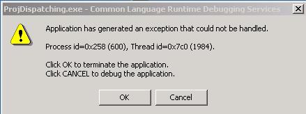

    J'ai créé une appli WinForm en Delphi 2006 qui fonctionne très bien sur mon ordi et sur celui de 2 de mes colèges qui ont égalment delphi installé, mais chez les autre impossible de faire fonctionner l'appli!!!
    Voici les messages d'erreur:
    et quand on click sur cancel:
    Je ne suis manifestement pas le seul dans le cas mais j'ai pas encore trouvé la solution miracle! (j'ai déja réinstaller le framework)
    D'avance merci

    A vérifier :
    - Si le framework 1.1 est installé sur les machines cibles
    - Si tu as bien déployer les éventuels assemblages Borland nécessaires au fonctionnement de ton appli.

    J'ai déja essayé de réinstaller le framework 1.1
    Pour les dll comment faire pour etre sur de les avoir toutes? il faut changer qq chose dans le code de l'appli?
    Pour l'instant j'utilise installshield pour les dll et sont option pour les dll liées ca suffit? enfin toujours est il que meme avec ca ca ne fonctionne pas!

    Il faut regarder dans les références de ton projet et t'assurer que toutes les dll référencées sont déployées. Tu peux éventuellement limiter ça en cliquant droit sur chaque référence et en demandant à ce qu'elle soit liée à l'exe au lieu d'être copiée.
    Si ça continue et que tu ne trouves pas quelle Dll manque, il reste la méthode bourin : tu prends toutes les dll Borland déployable et tu les copies... Ensuite tu essayes de les supprimer une par une, quand ça déconne tu annules la suppression et tu passes à la suivante...
    Autre possibilité : mettre des traces dans ton projet, mais visiblement dans ton cas c'est d'emblée que ça pète, d'où la forte probabilité que ça soit les dll liées qui sont en cause.

    ou est ce que je trouve toutes les dll déployables de delphi?

    La liste complète se trouve dans le fichier deploy.htm dans la racine de BDS.
