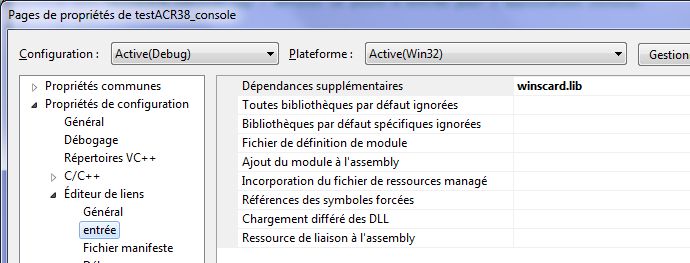

    J'ai voulu créer une application console pour tester les fonctions de la librairie. J'ai une erreur de link lorsque j'appelle des fonctions définies dans cette librairie.
    J'ai pourtant ajouté winscard.lib dans mon projet, j'ai donné le chemin d'accès dans les dépendances supplémentaire des propriétés du projet (bien que dans le projet exemple, il n'y en ait pas besoin).

    On n'ajoute pas une lib à un projet, on l'ajoute aux "Dépendances supplémentaires" en entrée du linker.
    On ne donne pas le "chemin d'accès", on configure les "répertoires de bibliothèque" des "Répertoires VC++" pour que cette liste le contienne.
    Et c'est directement dans les propriétés de configuration que J'ai indiqué.

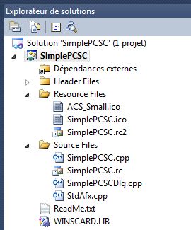

    C'est ce que je pensais en regardant l'explorateur de solution. winscard.lib apparait au bas de la fenêtre de la pièce jointe du projet que j'ai récupéré.
    J'ai bien ajouté winscard.lib (voir copie d'écran)

    Tu as ajouté winscard.lib dans les dépendances supplémentaires, mais as-tu ajouter le chemin vers le dossier qui contient winscard.lib ?
    Tu devrais trouver un champ du genre "dossier des dépendances additionnelle" (désolé chez moi c'est en anglais ) dans la section "général" de de ton éditeur de lien. Il faut y ajouter le chemin vers le dossier qui contient winscard.lib.

    tu veux parler de ceci? Dans ce cas, j'ai bien ajouté le dossier où se trouve le .lib.
