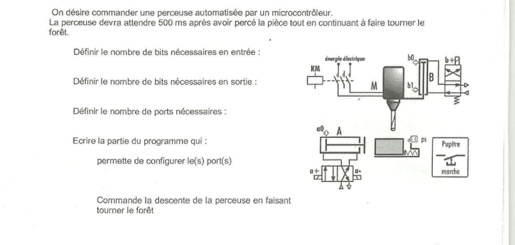

    Voila, étant nouveau je vous explique ma situation en quelques lignes. J'ai un devoir a rendre Lundi et depuis 2 semaines je n'arrive pas a avancer.
    J'ai conscience que je ne suis peut-être pas dans la bonne section mais étant en Filiére S Si, mon professeur m'a recommandé d'aller sur ce site si j'avais des difficultés. Il ne pensait peut-être pas au forum en premier lieu en me disant ceci mais bon
    Alors voila le devoir : http://img72.xooimage.com/files/3/0/...04-3252f23.jpg
    Cela va sans dire, je cherche de l'aide et non pas une solution toute faite

    Bonjour et bienvenue.
    À première vue, ce TP n'est pas bien insurmontable, mais il manque beaucoup d'infos sur l'énoncé que tu as mis en ligne.
    Notamment, quel micro-contrôleur es-tu censé utiliser ? Parce que définir le nombre de bits en entrée et en sortie, ce n'est pas bien dur (il faut faire le bilan des signaux de commande et de mesure sur ton schéma) mais déterminer le nombre de « ports » nécessaires et écrire la routine chargée de les initialiser, c'est directement dépendant du produit que tu utilises.
    Ensuite, est-ce que c'est réellement en C que tu dois programmer ton micro-contrôleur ou est-ce directement en assembleur ? Si c'est en C, disposes-tu de ressources particulières (des fichiers *.h à inclure avec #include, par exemple) qui permettent de désigner les ports en particulier ?

    Bonjour et merci de ton aide
    Alors il s'agit d'un microcontrolleur ATMEL
    Et oui il s'agit de programmer en c ( enfin je dois l'écrire sur une feuille et le rendre : a l'écrit donc )
    Et pour les fichier a inclure il s'agit de :
    #include <stdio.h>
    #include <stdlib.h>

    AMTEL est un fabricant, et donc une marque, de micro-contrôleurs. Leur gamme est vaste, comme l'est celle des PIC de Microchip.
    Quel modèle dois-tu utiliser ?

    Je ne suis pas sûr que tu aies commencé...
    Ce n'est pas dans les deux headers que tu cites que tu auras des alias pour la définition des ports. Tout les µC que j'ai utilisé (de plusieurs marques, sauf ATMEL ) utilisent un header spécifique au modèle utilisé et contenant ce genre d'alias, mais aussi des prototypes de fonctions d'attente, pour entrer dans des modes particuliers, etc. Je serai étonné qu'ATMEL ne fasse pas pareil.
    Pour les réponses aux questions :
    1) A déterminer avec le schéma le nombre de pattes qu'il faudra pour recevoir toutes les informations.
    2) Idem mais pour les sorties.
    3) Les ports sont généralement de 8 pattes (pour les µC avec un nombre de pattes conséquent). Avec le nombre de pattes, tu as le nombre de pattes. Si tu as moins de 8 entrées et de 8 sorties, tu peux faire un port pour chaque type.
    4)a) Il y a un chapitre de la documentation sur la configuration des ports. Tu sélectionneras le sens (input ou output) des pattes / ports.
    b) On ne connait pas le fonctionnement de la perceuse, on ne pourra pas te répondre comme ça
    De part le 4b, il est possible que tu aies besoin de fonctions spéciales pour piloter la perceuse. Ca pourrait changer les ports à utiliser car certains fonctions spéciales (comme les DAC si le niveau analogique en sortie a une influence sur la vitesse de rotation de la perceuse par exemple) ne sont pas présentes sur tous les ports.
