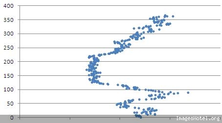

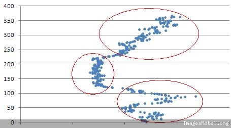

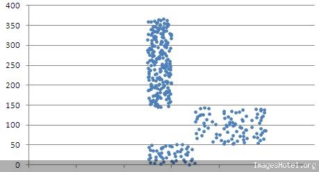

    Mais disons que la philosophie est relativement antinomique entre "régression linéaire" (sur l'ensemble) et "détermination d'un point d'inflexion"...
    En theorie oui mais dans la pratique j'ai peut être mal exprimé l'hypothese
    Voici un contexte
    1° J'analyse des magazins dont les resultat pour certains produit ont une tres grande volatilité
    2° Je dois identifier des magasins dont les résultats sont en baisse ou en hausse au cours d'une année. Le coeff A de la regression linéaire me donne cette tendance
    Maintenant j'essaye d'identifier si un événement annuel a pu determiner cette tendance. Imaginons que le magasin avait de bons résultat en légere hausse sur les 3 premiers mois de l'année et et qu'un vendeur a quité le magazin peu apres. La tendance annuelle pourrait etre en baisse mais liée a un événement au cours de l'année
    Je cherche donc a determiner s'il y a eu inversion de tendance au cours d'une année en vue le cas échéant d'en chercher la cause
