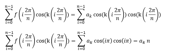

Pour k = n/2, et n donc pair, on peut remarquer que :
Nom : simplifie_ak2.png
Affichages : 4446
Taille : 6,0 Ko
Comme les termes en sinus de la fonction polynomiale s'annulent tous, on obtient également :
Nom : demo_ak2.png
Affichages : 4387
Taille : 14,6 Ko
On en déduit enfin que pour k = n/2 :
Nom : coefficient_ak2.png
Affichages : 6393
Taille : 4,8 Ko
Cette formule est également valable pour k=0.
