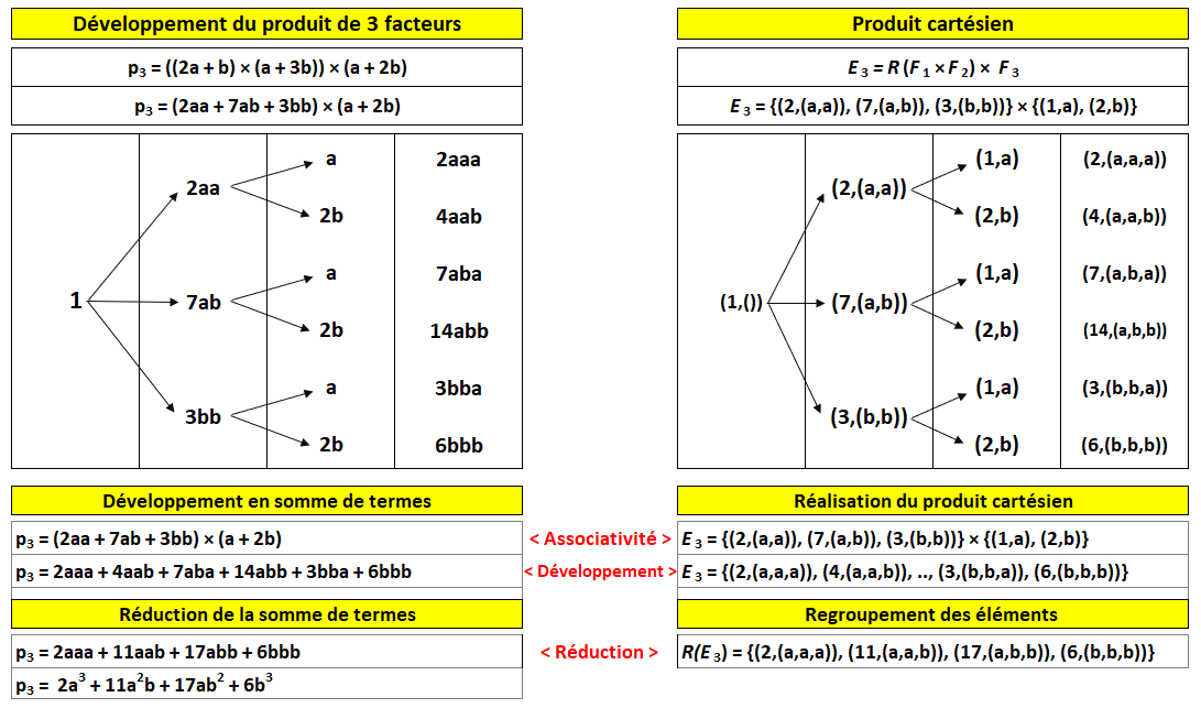

Considérons le produit de 3 facteurs :
(2a + b) × (a + 3b) × (a + 2b) = ((2a + b) × (a + 3b)) × (a + 2b)
(2a + b) × (a + 3b) × (a + 2b) = (2aa + 7ab + 3bb) × (a + 2b)
On va donc utiliser le résultat de notre produit de 2 facteurs (2aa + 7ab + 3bb) pour développer notre produit de 3 facteurs :
Nom : developpement_produits_3facteurs.png
Affichages : 4722
Taille : 54,6 Ko
En notant :
f1=(2a + b)
f2=(a + 3b)
f3=(a + 2b)
Les 3 facteurs peuvent être représentés par les 3 ensembles :
F1 = {(2,a), (1,b)}
F2 = {(1,a), (3,b)}
F3 = {(1,a), (2,b)}
Le produit des 3 facteurs :
p3 = (f1 × f2) × f3 = ((2a + b) × (a + 3b)) × (a + 2b)
p3 = (2aa + 7ab + 3bb) × (a + 2b)
peut alors être représenté par :
E3 = R (F1 × F2) × F3 = {(2,(a,a)), (7,(a,b)), (3,(b,b))} × {(1,a), (2,b)}
R (F1 × F2) représente l'ensemble résultat du regroupement des éléments de E2 = F1 × F2.
Finalement, on regroupera les éléments de l'ensemble E3, pour obtenir :
R (E3) = {(2,(a,a,a)), (11,(a,a,b)), (17,(a,b,b)), (6,(b,b,b))}
