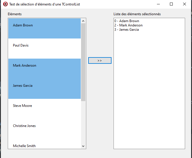

À l'exécution, la sélection fonctionne
Nom : Capture_List1.PNG
Affichages : 4212
Taille : 14,5 Ko
mais le résultat déçoit
Nom : Capture_List2.PNG
Affichages : 4160
Taille : 17,0 Ko
Christine Jones, dernier nom sélectionné, n'est pas listé dans le mémo et n'apparait plus comme tel dans la TControlList
