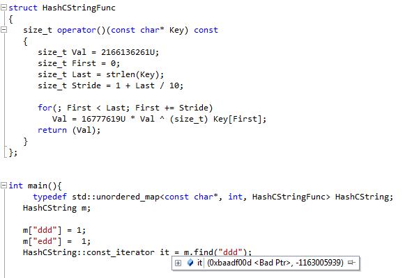

    Au fait, je viens de tester ton prog, j'ai toujours la même erreur:
    Badptr.

    Badptr à quel moment ?
    Novembre 2006
    1 073
    Inscription : Novembre 2006
    Messages : 1 073
    cf l'image
    Mai 2008
    1 014
    Inscription : Mai 2008
    Messages : 1 014
    On est bien d'accord que ton programme est similaire à celui-ci :

    Qui est censé afficher sous VS2010 plusieurs fois ""Fonction de hash pour const char*" puis "ddd" ?
    Novembre 2006
    1 073
    Messages : 1 073
    oui, j'ai fait un copié collé de ton code et:
    Unhandled exception at 0x705528ec (msvcr100.dll) in Proj1.exe: 0xC0000005: Access violation reading location 0xbaadf00d.
