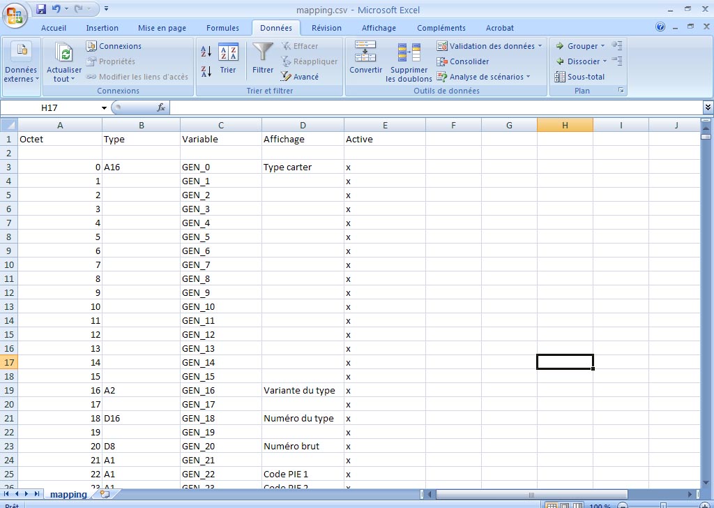

    Ma version d'excel ne reconnais pas le ';', il m'affiche tout dans 1 colonne, alors qu'avec la virgule, ca marche bien.

    Autant pour moi :
    Octet;Type;Variable;Affichage;Active
    0;A16;GEN_0;Type carter;x
    1;;GEN_1;;x
    2;;GEN_2;;x
    3;;GEN_3;;x
    4;;GEN_4;;x
    5;;GEN_5;;x
    6;;GEN_6;;x
    7;;GEN_7;;x
    8;;GEN_8;;x
    9;;GEN_9;;x
    10;;GEN_10;;x
    11;;GEN_11;;x
    12;;GEN_12;;x
    13;;GEN_13;;x
    14;;GEN_14;;x
    15;;GEN_15;;x
    16;A2;GEN_16;Variante du type;x
    17;;GEN_17;;x
    18;D16;GEN_18;Numéro du type;x
    19;;GEN_19;;x
    20;D8;GEN_20;Numéro brut;x
    21;A1;GEN_21;;x
    22;A1;GEN_22;Code PIE 1;x
    23;A1;GEN_23;Code PIE 2;x
    24;A1;GEN_24;Code PIE 3;x
    25;A1;GEN_25;Code PIE 4;x
    26;A1;GEN_26;Code PIE 5;x
    27;A1;GEN_27;;
    28;D16;GEN_28;Dernière OP travaillée;x
    29;;GEN_29;;x
    30;X16;GEN_30;Carton Rouge;x
