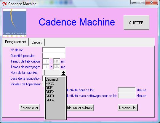

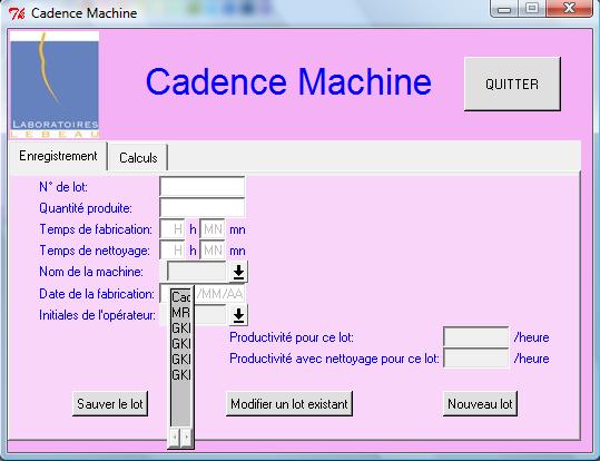

    J'ai un problème avec l'affichage de combobox Tix.
    Quand je sélectionne un élément de la liste, 1 fois sur 2 la liste d'a pas la bonne largeur et on ne lit pas tout le texte. Je mets des images pour que ce soit plus parlant...
    En plus, question subsidiaire, il y a du gris autour de la combobox. Vous savez à quoi ça peut-être du?
    Edit: Je viens de comprendre que cette zone correspond à la zone d'un label qu'on peut attacher au combobox. Par contre, je n'arrive pas à la supprimer, même avec un labelside=none... Si quelqu'un à une idée?

    Je pense à ceci pour la largeur :
    comboMachines.subwidget( "slistbox" ).config( width = 9 )
    mais je ne promet rien. Les widget Tix son des assemblages de widgets Tkinter

    Super, c'est exactement cce qu'il me fallait!
    Merci beaucoup vincent.mbg
    Pour l'histoire du label, je l'avais coloré de la couleur de fond de la frame pour pas le voir, mais le supprimer (ce que je n'avais pas réussi à faire) c'est encore mieux
    Et pour la largeur de la combobox, ta solution marche nickel chrome
