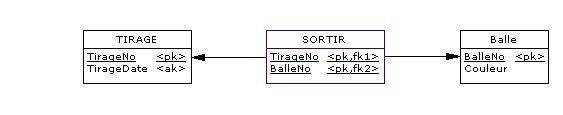

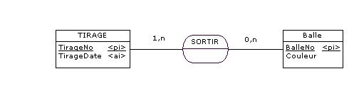

    Grâce à Oishiiii, vous avez sorti les bons numéros, ce qui fait qu’avec Power AMC, votre MCD ressemble à ceci :
    Et votre MLD :
    Et l’outil vous génère le code SQL de création des tables :
    Create Table TIRAGE
       TirageNo             Int                  Not null,
       TirageDate           Datetime             Not null,
       Constraint TIRAGE_PK Primary Key  (TirageNo),
       Constraint TIRAGE_AK Unique (TirageDate)
    Create Table Balle
       BalleNo              Int                  Not null,
       Couleur              Varchar(16)          Not null,
       Constraint Balle_PK Primary Key  (BalleNo)
    Create Table SORTIR
       Constraint SORTIR_PK Primary Key  (TirageNo, BalleNo),
       Constraint SORTIR_TIRAGE Foreign Key (TirageNo)
          References Tirage (TirageNo) ON DELETE CASCADE,
       Constraint SORTIR_Balle Foreign Key (BalleNo)
          References Balle (BalleNo)
    N.B. L’attribut TirageDate fait l’objet d’une clé alternative pour la table TIRAGE dans la mesure où il n’y a qu’un tirage par jour. Dans le cas contraire, supprimer cette contrainte.

    euuu ouai alors moi j'ai mis aussi 1,n, cela me paraissait plus logique
    Ensuite retirer balle1* dans Tirage...oui effectivement, je suis bete j'aurais du y penser lol
    Par contre "<ai>" dans Tirage sur TirageDate c'est quoi ??
    merci pour les infos

    Citation Envoyé par Kruggs Voir le message
    Dans mon message précédent, j’ai écrit :
    Cette clé alternative (alternate key, en abrégé « ak ») permet de garantir, si tel est le cas, qu’à une date donnée il n’y a qu’un seul tirage.
    Si l’on remonte au niveau conceptuel, on parle alors d’identifiant alternatif (alternate identifier, en abrégé « ai »).
