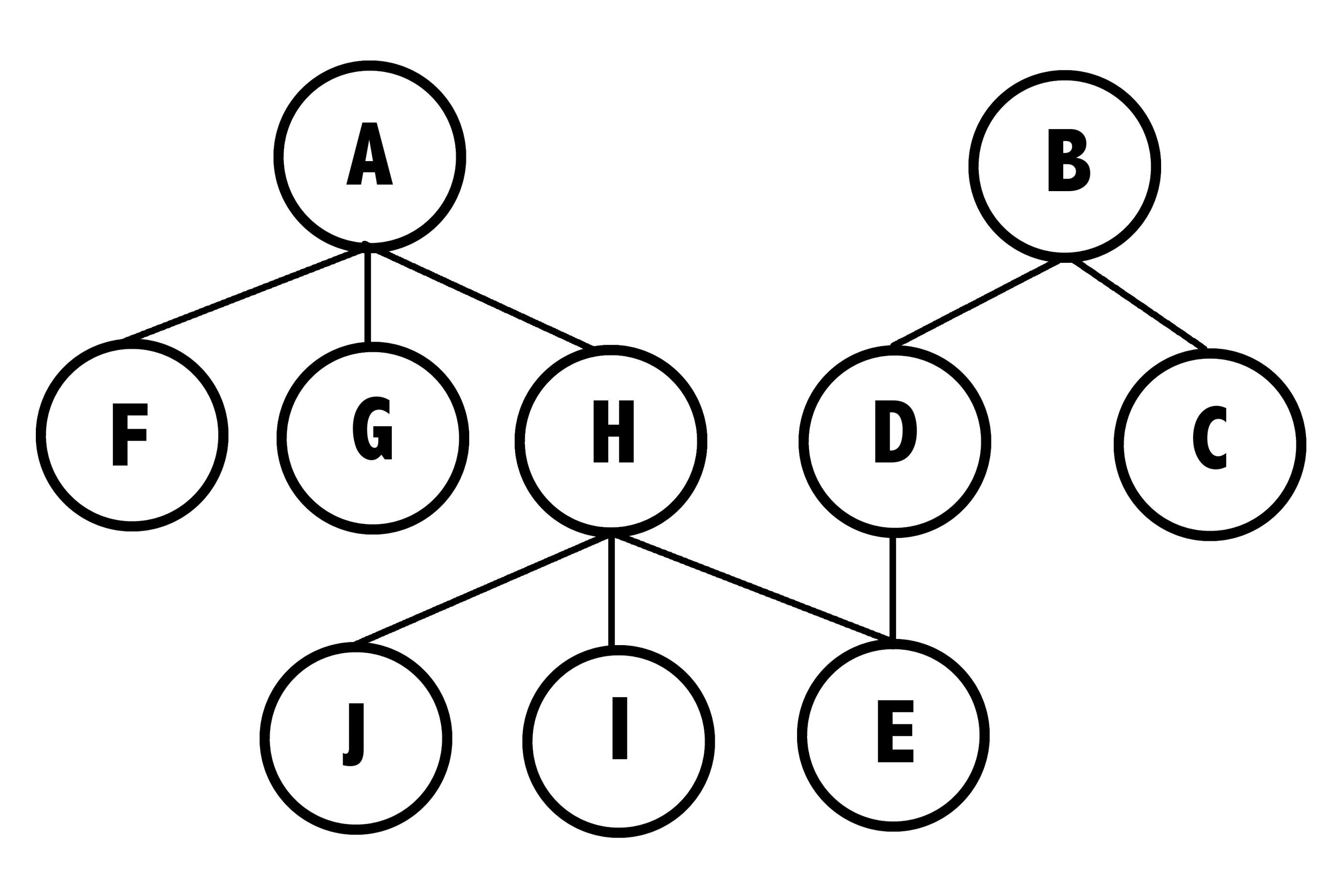

    l'idée est de stocker un arbre n-eme de grande taille... Genre le nombre de position jouable dans un wargame
    mais pour la gestion des arbres tu peux utiliser le design pattern composite qui est fait pour ça.
    Sapristi, mais qu'est ce que c'est que ce truc ?
    Proposes un exemple visuel d'arbre et on pourra te proposer une solution.
    Nom : Arbre 01.jpg
Affichages : 314
Taille : 199,5 Ko
    Par exemple, cela devrait ressembler à un truc comme ça en beaucoup plus grand
    Voilà voilà...
    Merci pour vos commentaires
    A+

    Citation Envoyé par Yachas Voir le message
    Nom : Arbre 01.jpg
Affichages : 314
Taille : 199,5 Ko
    Ceci n'est pas un arbre. C'est un graphe. En cause, l'élément E qui a deux "entrées": les éléments d'un arbres ont un degré d'entrée de 1 ou zero.
    Ehm... Comme tu peux le constater, mes connaissances en math sont laborieuses... Cela dit, tu as raison et j'avais construit sciement les entrées de l'element E . En effet, je me suis apperçu qu'un pion peut se retrouver à une même position en parcourant un itinéraire différent et finalement proposer une même situation... J'en deduis qu'il me faut aussi orienter mes recherches vers la théorie des graphes ^^.
    Pour les graphes, on peut utiliser une matrice si l'arbre est de taille raisonnable. Voir cette page : Incidence_matrix
    Bon, je dois aussi me diriger vers les matrices + les graphes + les arbres...
    Pfff... Je devrais être prêt aux alentours de l'an 4808
    En tout cas merci pour votre aide
    Si tu t'en tiens juste aux résultats, la théorie des graphes est facile à aborder. Certains résultats sont vus en 1ère et en Term. ES.
