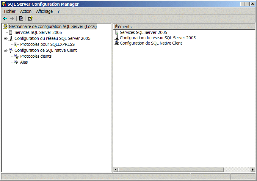

    Merci pour la réponse
    J'ai fait une capture de SQLSEREVR Configuration Manager
    voir en P.J.
    J'ai essayé tous les objets, je ne trouve pas le compte utilisé
    Cordialement

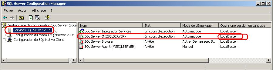

    Voir ma capture d'écran...
    Profites-en aussi pour nous filer une capture d'écran des droits NTFS de ton répertoire DATA...

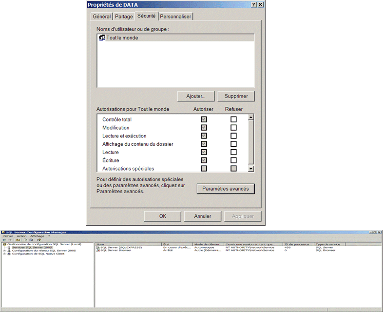

    En effet je n'ai pas le même résultat que vous voir PJ

    2 possibilités pour toi :
    1) Changer le compte de service utilisé pour exécuter SQL Server (par LocalSystem au lieu de NetworkSystem), tu n'auras plus de problèmes de droits. Par contre, étant donné que le compte LocalSystem possède des droits extrêmement étendus sur le système, il est plutôt déconseillé de l'utiliser...
    2) ... D'où cette 2nde possibilitée : Créer un nouveau compte NT local (niveau Windows) appartenant simplement au groupe "users" de Windows. Puis utiliser ce nouveau compte comme compte de service. Si tu passes bien par SQL Server Configuration Manager pour changer le compte de service, SQL Server devrait donner les droits nécessaires à ce compte pour fonctionner correctement (Il me semble), Sinon il te faudra donner les droits NTFS nécessaires sur les répertoires concernés.
