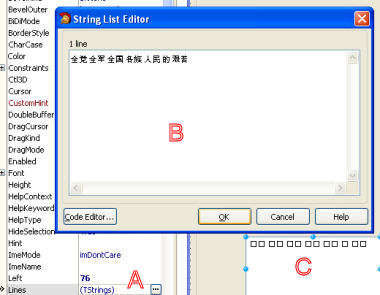

    Je viens de tester avec un TMemo : dans l'inspecteur d'objet j'ajoute une chaîne
    en Chinois UTF8 via un copier coller dans le champ Lines de mon TMemo qui s'affiche parfaitement dans le "String List Editor" mais laisse apparaître des carrés illisibles dans le TMemo une fois la chaîne validée ??!!!
    Cette capture d'écran restitue la situation je crois : Les zones A et B correspondent à la partie compatible Unicode mais comme on le voit dans la zone C, l'affichage final dans le TMemo ne reproduit pas les données entrées ???
    De nouveau, quelqu'un a-t-il un mini source à fournir ?
