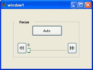

    J'ai developpé rapidement une "application" en gtk+: Il s'agit d'une fenetre contenant une frame avec à l'intérieur un bouton et une scale dont on peut faire varier la valeur avec deux boutons sur les cotés (voir pièce jointe).
    J'aimerais faire de cette application un widget pour pouvoir l'utiliser comme bon me semble dans tout autre projet.
    Si qqn a une idée pour effectuer cela rapidement.
    Merci d'avance

    Je veux vraiment créer un widget pour ne plus avoir à gérer les fonctions de callbacks entre les éléments de mon application (par exemple qd je clique sur le bouton de gauche ou de droite je déplace la scalebar).
    Par exemple, je fais juste ça:
    GtkTmp = Gtk_Tmp_new(nom_frame, nom_bouton, scale_step_increment, scale_page_increment, scale_page_size, scale_value);
    et après je peux jouer (faire varier la scalebar notamment) avec mon "bout d'interface" sans rien rajouter d'autre comme code.
    Mon idée de départ était plutot dans ce genre: http://franckh.developpez.com/tutori...eation-widget/ mais même si ce tutoriel est très bien fait il est pour moi pas assez poussé.
    J'espère avoir été plus clair !!
