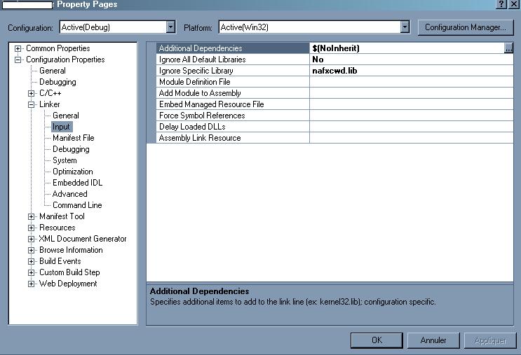

    J'ai tenté d'ignorer la librairie non trouvée de l amanière suivante, dans les propriétés du projet:
    Est ce la bonne méthode pour configurer l'édition de liens?
    J'ai bien peur que ces librairies manquantes ne continuent de m'embêter ...
