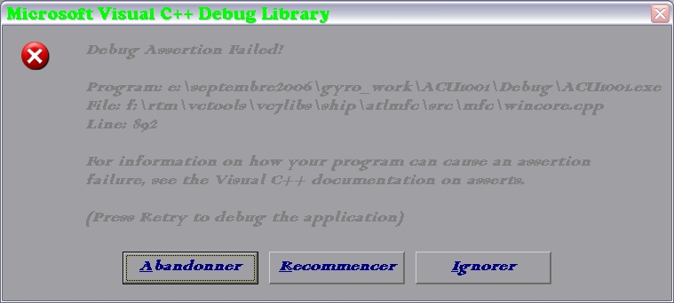

    mon projet est un SDI, je fait appel à UpdateData(FALSE) depuis le MonProjetDoc.cpp.
    je fait un pointeur CView puis je le caste avec CMonProjetView*.
    au moment du update l'erreur s'affiche (voir image jointe). y a un truc qui foire dans le wincore.cpp.
    qu'est ce qui se passe au juste???
    merci,

    tout semble indiquer que ta méthode pour retrouver la view a partir du document n'est pas valide....
    ce code devrait convenir:
      // acces à la seule vue active
        CView *pView=static_cast<CFrameWnd *>(AfxGetMainWnd())->GetActiveView();
        // transformation sur la classe de la vue.
        CMonProjetView * pSDIView= static_cast<CMonProjetView *>(pView);

    j'ai mis le code, voici les erreurs de compilation
    ------ Build started: Project: MonProjet, Configuration: Debug Win32 ------
    Compiling...
    MonProjetDoc.cpp
    e:\MonProjet\MonProjetdoc.cpp(827) : error C2361: initialization of 'pSDIView' is skipped by 'default' label
    e:\MonProjet\MonProjetdoc.cpp(821) : see declaration of 'pSDIView'
    e:\MonProjet\MonProjetdoc.cpp(827) : error C2361: initialization of 'pView' is skipped by 'default' label
    e:\MonProjet\MonProjetdoc.cpp(819) : see declaration of 'pView'
    Build log was saved at "file://e:\MONPROJET\Debug\BuildLog.htm"
    MONPROJET - 2 error(s), 0 warning(s)
    ========== Build: 0 succeeded, 1 failed, 0 up-to-date, 0 skipped ==========

    heu faudrait me donner un plus d'infos ... (comme ton code par exemple)
    tu n'aurais pas mis ce code dans un switch par hasard ... ?
