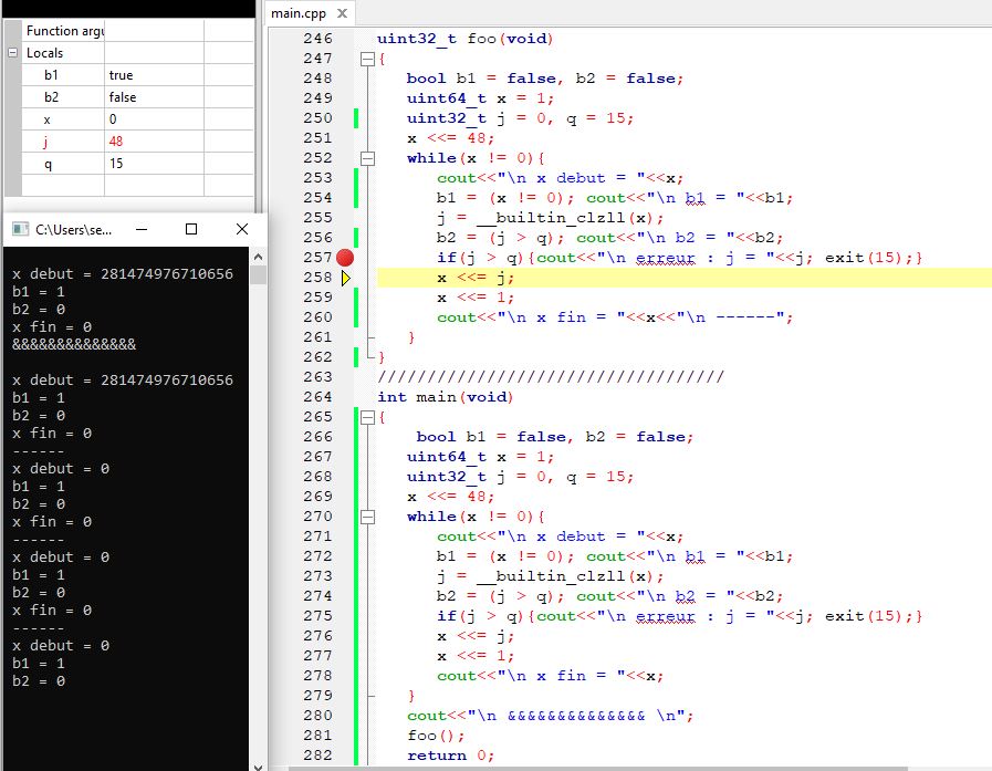

    Une copie du debugging vaudra mieux qu'un long discours.
    Nom : foo_bug.JPG
Affichages : 253
Taille : 103,7 Ko
    Comme on peut le constater, la première partie de main() est un copier/coller de foo().
    1) la première partie de main() fonctionne bien (voir la console)
    2) foo() dysfonctionne complètement. Le debugging montre que
    * pour x = 0 on a (x != 0) = true (cf b1) ce qui donne une boucle infinie à l'exécution.
    * pour j = 48 on a (j > 15) = false (cf b2) ce qui ne stoppe pas la boucle infinie.
    Je n'y comprends rien ! Toute idée est la bienvenue. Merci d'avance.
    PS : en général __builtin_clzll() n'est pas définie en 0. La variable 'j' est donc aléatoire pour x = 0 : la valeur '48' n'est donc pas reproductible.
    Il est d'ailleurs très probable que ce bug ne le soit pas non plus !
    Contexte : Windows 10 // Code::Blocs 25.03 // MinGW_w64 Compiler (-O3)

    J'ai relu ton précédent message un peu plus attentivement. Il y a quand même quelque chose qui m'ennuie :
    Citation Envoyé par serge17 Voir le message
    Mais même en remplaçant b1 = (x != 0) par b1 = static_cast<bool>(x) on obtient toujours
    'b1 = 1' pour 'x = 0' . C'est quand même dur à avaler !
    Je lis :
    while (x != 0)
        b1 = (x != 0); cout<<"\nb1 = "<<b1;
    b1 est définie dans la la boucle, qui est inféodée à la même condition. Cela signifie qu'elle sera définie et le message affiché qu'à condition que x soit déjà différente de zéro.
    Par ailleurs, tu mets des retours à la ligne en début de message mais pas à la fin. Donc il est possible que chaque message émis reste dans le tampon jusqu'à l'émission du suivant.
    Maintenant, ça ne devrait pas empêcher non plus ta boucle de se terminer car dans le cas d'un entier non signé << et <<= ne sont pas des UB dans le cas d'un débordement. En revanche, on ne sait pas à quoi sert cette fameuse fonction __builtin_clzll() ni même si c'est une fonction pure. Si toutefois x lui est passée par référence et que son nom signifie « clear and zero (long long) » et donc qu'à tout hasard, elle remette systématiquement x à zéro, alors effectivement ta boucle ne se terminerait jamais parce que cette remise à zéro serait toujours suivie d'un x <<= 1 juste avant la fin du bloc.
    UPDATE : __builtin_clzll() est une fonction builtin de GCC : https://gcc.gnu.org/onlinedocs/gcc/B...-Builtins.html

    Je viens de faire le test un peu plus loin :
    • Avec g++ -O0, j'obtiens le comportement décrit ci-dessus ;
    • Avec g++ -O3, j'entre dans une boucle infinie (UPDATE : avec -O1 à -O3, en réalité).
    Il s'agit donc bien d'un undefined behavour, et à très bas niveau.
    Voici le code désassemblé et commenté par mes soins de la fonction foo(), produit avec l'option -S de g++, puis vérifié avec gdb et objdump --disassemble :
    Code asm : Sélectionner tout - Visualiser dans une fenêtre à part
    .L2:
            movl    $12, %edx          ; Longueur chaîne = 12
            movl    $.LC0, %esi        ; "\n x debut = "
            movl    $_ZSt4cout, %edi   ; cout
            call    _ZSt16__ostream_insertIcSt11char_traitsIcEERSt13basic_ostreamIT_T0_ES6_PKS3_l
            movq    %rbx, %rsi         ; (RBX = x)
            call    _ZNSo9_M_insertImEERSoT_
            movl    $7, %edx           ; Longueur chaîne = 7
            movl    $.LC1, %esi        ; "\n b1 = "
            movl    $1, %esi           ; (int)1
            call    _ZNSo9_M_insertIbEERSoT_
            bsrq    %rbx, %rbp         ; Instruction BSR, pour __builtin_clzll(). n = rang du premier bit à 1
            movl    $.LC2, %esi        ; "\n b2 = "
            xorq    $63, %rbp          ; XOR 63 sur 7 bits => « -n-1 » => Nombre de bits à zéro à gauche
            xorl    %esi, %esi         ; (int)0
            movl    %ebp, %ecx
            movl    $8, %edx           ; Longueur chaîne = 8
            movl    $.LC3, %esi        ; "\n x fin "
            salq    %cl, %rbx          ; x <<= j
            addq    %rbx, %rbx         ; x = x + x  =>  x *=2  =>  x <<= 1
            movl    $.LC4, %esi        ; "\n ------"
            movq    %rax, %rdi
            jmp     .L2
    On remarque que ce code ne contient aucune comparaison ni test de nullité, et que l'unique saut est le jump en fin de procédure qui remonte au début. On constate également deux choses :
    • Tout se passe donc comme si le compilateur, ici, faisait abstraction du format de x. En conséquence, comme tu n'effectues que des décalages vers la gauche, x ne peut arithmétiquement jamais nul s'il n'est pas explicitement borné. Le compilateur fait donc l'économie du contrôle de la valeur de x en début de boucle ;
    • b1 et b2 sont considérées comme des constantes, ce qui confirme que x est considéré comme n'étant jamais nul et qui implique que le compilateur « sait » que j ne sera jamais supérieur à q. Pour la même raison, la ligne suivante est totalement ignorée et n'apparaît jamais dans le code compilé.
    Pour b2, cela se démontre : si x démarre à 1<<48 donc avec 7 bits nuls à gauche, que x n'est jamais nul (conditionné par la boucle) et qu'on ne fait que le déplacer vers la gauche, alors tant qu'il restera des bits à 1 dedans, il y aura forcément moins de 7 bits nuls restants à chaque tour (et a fortiori moins de 15).
    Pour le reste, il est difficile de dire exactement dans quelle mesure il s'agit ou non d'un bug de GCC. D'un côté, conditionner le contrôle d'une boucle au débordement de la variable peut être considéré a priori comme un UB mais de l'autre, l'application d'un modulo sur le MAX_SIZE+1 du type à condition qu'il soit non signé est défini explicitement aussi bien dans C++11 que dans C11.

    void foo() {
       uint32_t j = 0, q = 15;                       // q = 15 => xmin = 0x0001 0000 0000 0000 = 1 << 48
       uint64_t x = 1;                               // ajouter ? uint64_t xmin = uint64_t(-1) >> q
       x <<= 48;                                     // x = 0x0001 0000 0000 0000 = xmin
       while(x != 0) {                               // ou while(x < xmin)
          cout << "\n x = " << x;                    // Ce n'est pas x début puisque dans la boucle
          // b1 supprimé car toujours vrai dans la boucle
          j = __builtin_clzll(x);                    // Nombre de 0 : 15 par construction
          // b2 supprimé car double emploi avec le test suivant
          if(j > q) {
             cout << "\n erreur : j =" << j << " > " << q;
             return;
          x <<= (j + 1);                             // Mange les 0 à gauche et le dernier bit à 1
    Je ne suis pas certain de savoir ce que ce code était censé faire.
    Mettons de côté l'incohérence d'avoir un type de retour sans avoir de retour explicite. On pourrait même supposé qu'à compilateur différent, voire à optimisation différente, on ait des manifestations différentes.
    J'ai donc un peu modifié le code sans en changer la logique (avec un peu de chance, je n'ai peut-être pas introduit d'erreurs supplémentaires ).
    Que fait-il ? Il compte les 0 à gauche, crie et s'arrête si plus de 15, sinon retire les 0 trouvés et le dernier 1 par un décalage puis réitère. Comme x est une puissance de 2, x n'a qu'un seul bit à 1 qui disparaît au premier passage. C'est donc une boucle d'un seul passage. Que les optimisations s'en aperçoivent et fassent disparaître le while est plutôt sain.
    Salutations

    Bonjour Guesset
    Merci d'intervenir. Comme son nom l'indique, ce programme n'est pas censé faire quelque chose sinon montrer un problème.
    Si on remarque, comme je l'ai fais très tardivement, l'incohérence de l'absence de return, on corrige et il n'y a plus de problème.
    En fait il y deux manières de corriger : soit on place un return j (par exemple) soit on déclare void la fonction foo().
    Dans l'exemple que tu donnes, il n'y a pas d'erreur : donc il n'y a plus rien à voir !
    Tu dis
    Mais avec l'incohérence non corrigé, b1 montre que ce n'est pas vrai dans la boucle alors que cela le devrait.
    Je ne comprenais pas comment ce programme pouvait boucler à l'infini. Donc j'ai imprimé la valeur de 'x' et trouvé '0'.
    Bizarre non, dans une boucle while(x != 0). Pour enfoncer le clou, j'ai imprimé b1 = (x != 0) et même b1 = static_cast<bool>(x) et trouvé '1'.
    Re-bizarre non ? Etc.

    Bonjour Serge,
    ...Mais avec l'incohérence non corrigée, b1 montre que ce n'est pas vrai dans la boucle alors que cela le devrait...
    Autant les analyses du comportement sont fines et intéressantes, autant elles tentent d'expliquer le comportement d'une seule chaine de compilation alors que la manifestation de l'incohérence sera certainement différente selon les compilateurs et les niveaux d'optimisations.
