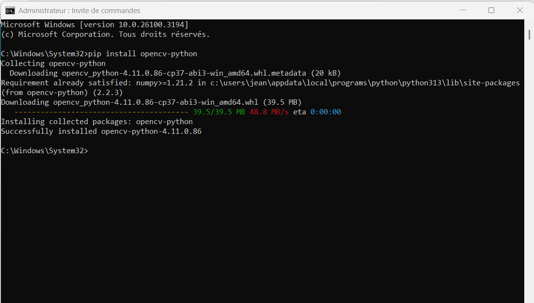

    Bonjour, j'essaie de faire un suivi d'objet avec une webcam, et je recopie un code ,cependant quand j'essaie d'installer cv2 d'open cv, je n'obtiens que des erreurs....
    étant débutant en python, je pense que quelque chose m'échappe,
    Merci pour vos conseils
    ci-joint les captures d'écran :

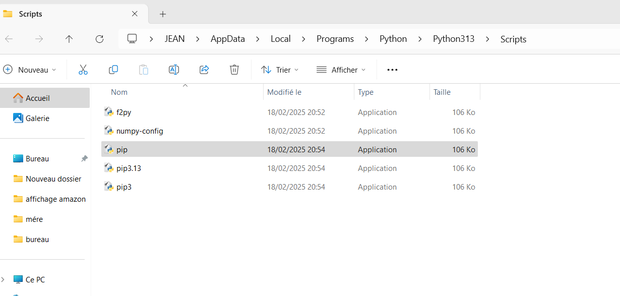

    Cette photo montre qu'on installe correctement opencv en lançant la commande pip dans la ligne de commande windows:
    par contre ici, la commande pip dans la ligne de commande de l'interpréteur python plante:
    il ne connaît pas pip (mais opencv a été installé voir photo précédente).

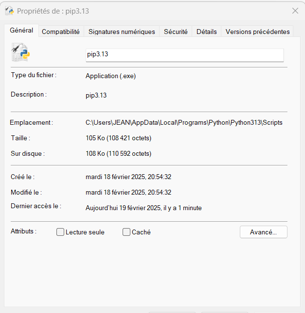

    Il y a deux versions Python installées sur la machine : 3.13 et 3.9.7
    OpenCV est bien installée avec la première mais tu essaies de t'en servir avec la deuxième.
    Les bibliothèques ne sont pas partagées entre les différentes versions de Python installées sur une même machine.

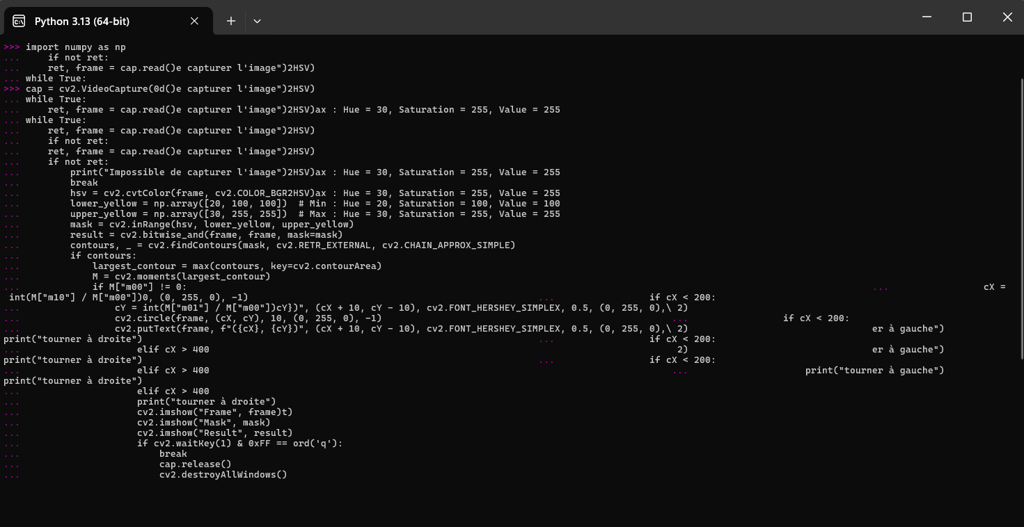

    Grace à vos conseils, j'ai pu écrire le code .Merci
    j'ai donc le code écris dans le terminal, et je ne sais pas quoi faire pour le faire exécuter ...afin que la webcam marche, je ne trouve rien du style 'RUN' ou autre pour le lencer ....
    Si j'appuie sur 'entrée' , il y a un texte qui défile, puis ensuite je ne trouve pas de moyen pour l’effacer ...
    comment puis-je faire ?
    Bonne soirée à vous tous

    tiens, ce n'est pas le même code que dans le post initial
    éléments de réponse (je trop gentil): en général, un script, on le met dans un fichier .py (fichier texte avec extension .py pour python) et on le lance soit en double-cliquant dessus si les fichiers .py sont associés avec python, soit en ligne de commande avec une commande du genre python nomdufichier.py, soit on passe par un IDE (IDLE étant celui fournit avec python)

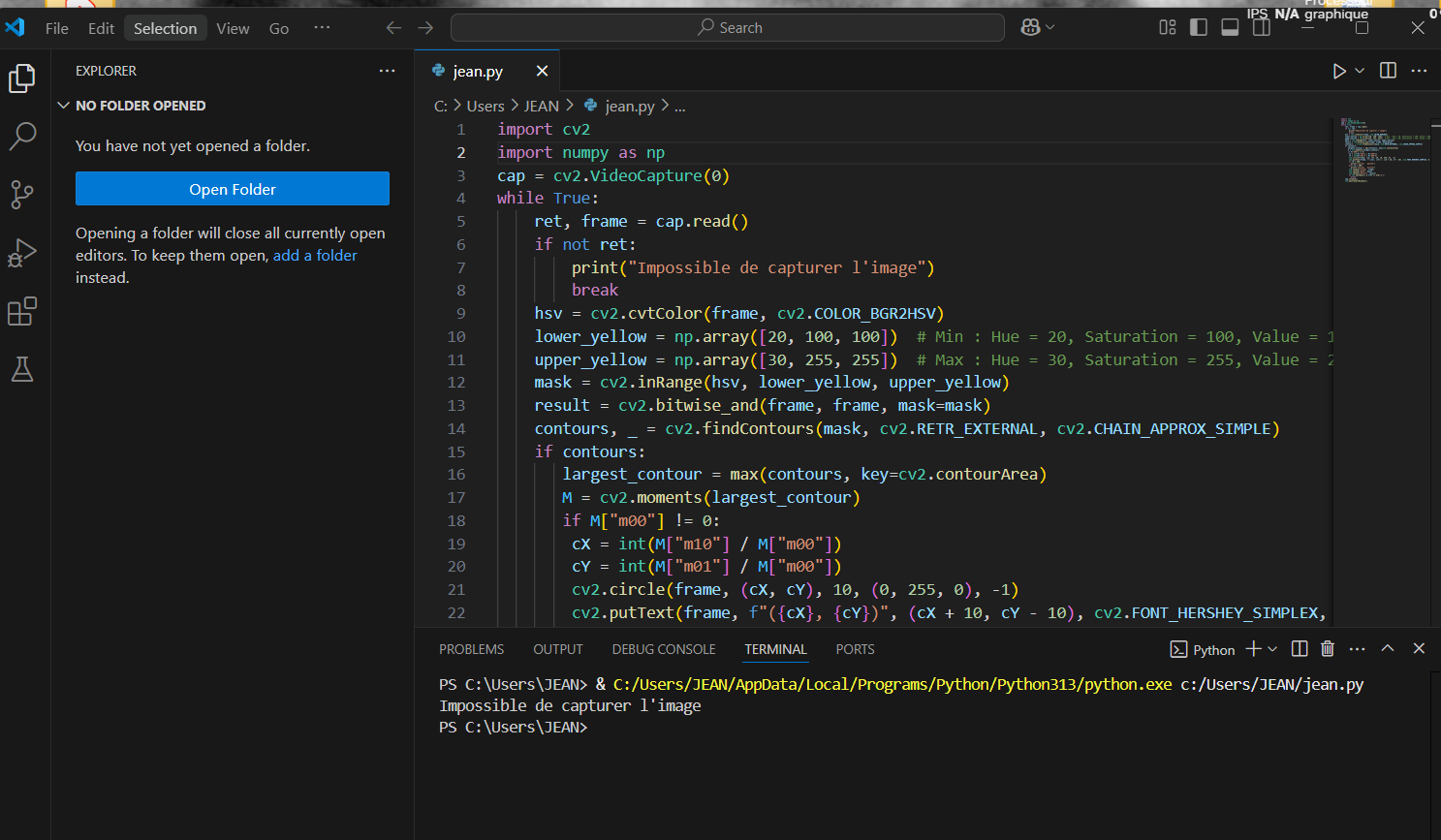

    un autre soucis : pourquoi il est marqué " impossible de capturer l'image"
    Bien sur c'est parce que on est dans le cas de la ligne 6 : " if not ret "
    mais pourquoi c'est : " if not ret " ,pourtant la webcam montre une image sur l'ordi (pièce jointe 2)
    Merci d'avance pour vos réponses
    Nom : impossible de capturer l'image .png
Affichages : 203
Taille : 146,4 KoNom : image de la web cam.png
Affichages : 220
Taille : 840,7 Ko

    Citation Envoyé par Cavok24 Voir le message
    Ben... c'est ça débugguer: c'est investiguer, chercher.
    A priori il y a une image ok MAIS cap.read() n'a rien retourné. Donc il faut aller voir du côté de cap. Essayer par exemple un print(cap.isOpened()) voir si cap a bien été ouvert. Peut-être que ton programme n'a pas accès à la webcam ou autre...
    Le while True définit une boucle.
    Si une image est affichée, on peut faire l'hypothèse que ça plante après un certain nombre d'itérations... hypothèse qu'on peut vérifier en affichant un message à chaque itération (ou mieux la valeur d'un compteur). Et si ça se vérifie, c'est que le soucis est dans le code que vous ne montrez pas.
    Cette démarche de mise au point d'un code est ce qu'on est supposé apprendre en faisant les exos d'un tutos.

    plutôt que nous mettre des captures de ton code que l'on ne peut voir que partiellement, pourquoi ne pas le copier/coller directement ici dans une balise de code (bouton [#])
    ici vu que tu affiches le statut de cap.isOpenend() à chaque itération, on voit bien qu'à la 1ère c'est OK et à la seconde non, donc comprendre pourquoi ce n'est pas le cas à la seconde; tu as peut-être mal placé une instruction
