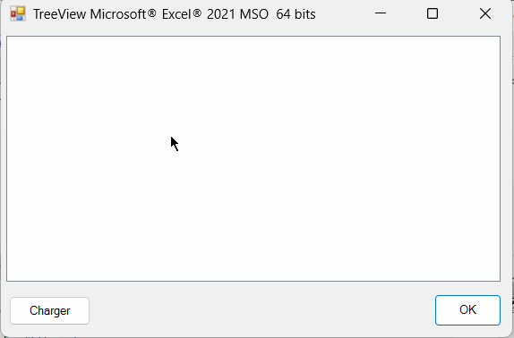

    une autre alternative c'est d'utiliser l' Addin Excel DNA qui permet d'interfacer le VBA avec du C#. On peut ainsi utiliser les composants windows forms 4.0 qui comprend entre autres , le treeview. l'Addin existe en 32 bits et en 64 bits. Voici un exemple d'utilisation d'un formulaire contenant un treeview à partir du VBA.
    1 - Création du formulaire et Affichage :
    Sub TestTreeView()
    Set FormTv = CreateObject("XlDnaLibJP.FrmTreeView")
    FormTv.Show
    End Sub

    FormTv.initTreeview arr
    End Sub
    Cette procédure est appelée quand on clique sur le bouton Charger du formulaire et envoie au treeView le tableau rempli.
    Nom : treeview.gif
Affichages : 205
Taille : 85,9 Ko

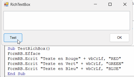

    Il y a aussi la RichTextBox pour écrire du texte en couleur :
    Nom : Richtextbox.gif
Affichages : 186
Taille : 53,9 Ko
